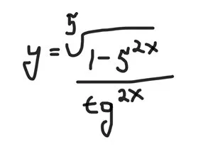

Пытаюсь создать выражение, но где-то ошибка
Y:=Exp((1/5)*ln(1-5*sqr(x)))/Exp(sin(x)/cos(x)*2);
что тут неправильно?
выражение такое
знал бы как написать тут написал (не знаю как писать степень и дробь)
Знак радикала на всю дробь или только в числителе?
в числителе
Y:=Exp((1/5)*(1-5*sqr(x)*2))/Exp(sin(x)/cos(x)*2); вроде получилось...но игрик у меня почему-то 0 правильно ли я формулу составил?
а у тангенса какой аргумент???
у тангенса просто степень 2х
эээ такого не бывает!!!
Действительно, друг мой, полная чушь. Тангенс (равно как и любая другая функция) обязательно должен иметь аргумент, то есть быть тангенсом чего-то, а не "просто". Ладно, обозначим аргумент тангенса буквой z.
А формула Ваша до того неправильна, что просто абсолютно неправильна.

Юноша, а вот это меня интересует в самую последнюю очередь. Дело в том, что функция, заданная в Вашей программе, соответствует такой:
Сравните с исходной и, как говорится, "почувствуйте разницу". А когда почувствуете, можете выбрать один из двух путей:

вот так прописываю выдает ошибку, написал, как вы показали в чем причина?
А в какой строке?
В знаменателе формулы.
Если Вы заметили, в моей записи аргументом тангенса является некая неизвестная величина z, поскольку в Вашей исходной формулировке задания таковой аргумент отсутствует напрочь.
У Вас же в знаменателе сидит функция tg²ª(a) (здесь вместо x поставлено a). Но! Если аргумент тангенса превышает Pi/2, т.е. 1.57, то тангенс становится отрицательным, а отрицательная величина под знаком логарифма недопустима, отсюда и ошибка.
Тут можно вывернуться так:
tg²ª(a) = (tg²(a))ª = Exp(a*Ln(tg²(a))). Вот теперь, когда под логарифмом мы оставили не тангенс, а квадрат тангенса, то есть положительную величину (значение а=0 у нас обходится), ошибки быть не должно. И нету.
