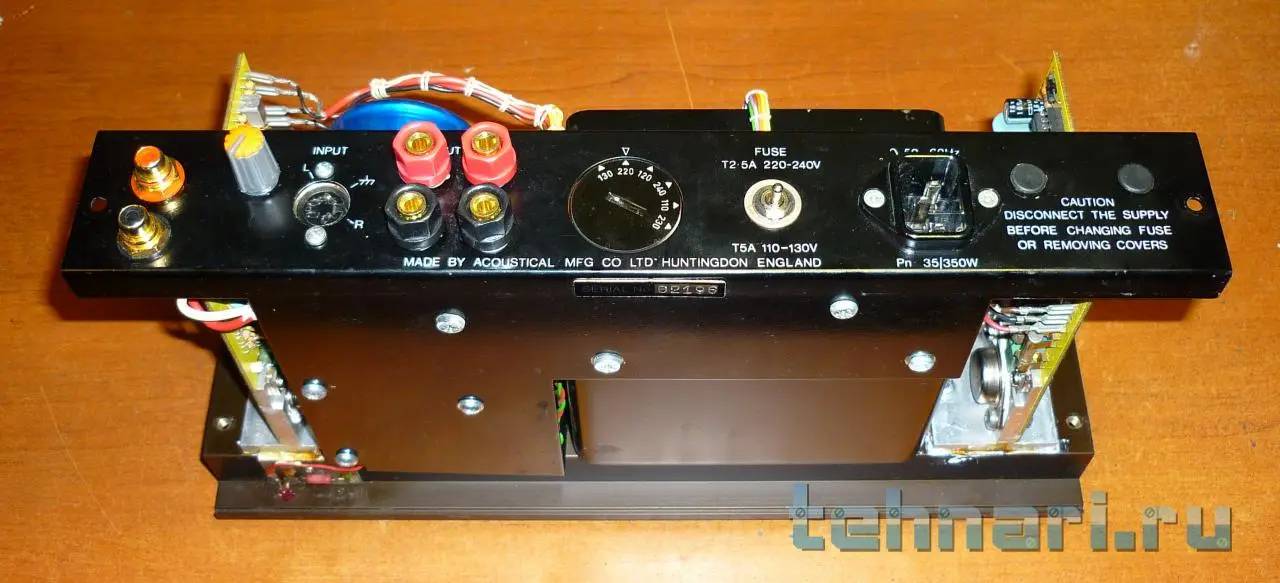

QUAD - 405. Ох, мечта многих и многих меломанов и аудиофилов. Сколько лет этот усилитель был на вершине Олимпа. Сколько лет этот усилитель считался эталоном аналогового звука. И ведь не зря! Не зря этот усилитель и по сей день поражает своим супер - звучанием! Но перейдём к нашей теме. Какой раз мне приносят эти усилители ( причём всегда английской сборки ! ). То в ремонт, а то и в доработку. Кто не знаком с этим парнем могу сказать, что сделан он очень , как бы так по мягче выразиться , не традиционно. Он похож на буханку чёрного хлеба! Да и по размеру почти такой же. Проблема ещё и в том, что работать он должен только со своим предом , QUAD - 34. О нём будет следующая, и очень серьёзная тема. Так вот это спаренная двойка. Питание 220 в. из преда подаётся в оконечник. У 405го нет своего вкыл - выкыл, что весьма не радует! Если использовать его как самостоятельный конец, то нужно включать его путём точного попадания сетевого штекера мама, в сетевой штекер папа, что согласитесь весьма не удобно. Штекер папа находится с зади. Вот и прикидывайте, как там произойдёт совокупление :)). Ещё у этого усилителя отсутствует защита АС, соответственно нет и задержки подключения последних. Теперь конкретика. При первом включении, звук был.... Вернее звука, как токового не было! Было какое то странное звучание, очень напоминающее звучание переносного электрофона Юность. Поканальная проверка показала, что живые только кондёры БП. Они не просто живые, они живее всех живых! Они просто супер!! А вот кондёрчики, которые стоят на плате усилителей, давно уже перешли в стадию мумии, а некоторые даже в стадию - мумия возвращается! После замены сухофруктов, звуковая картинка как то очень сильно, и сразу изменилась в лучшую сторону. Я уже не видел перед собой переносной проигрыватель Юность. Передо мной снова был QUAD ! QUAD, в полной своей красе, со своим супер звуком! На этом можно было и закончить, но..... Как говорил Голохвостов, в фильме " За двумя зайцами " - " Да, да, но... НЕТ !! ". А как же быть , если вдруг возникнет необходимость использование этого усилителя с другими устройствами? Да очень просто! Нужно просто вставить тумблерочек включения - выключения 220 в. И усилитель будет уже независим от своего навязчивого преда. А если возникнет необходимость использовать QUAD без преда? И тут нет проблем! Вставляем на вход усилителя регулятор громкости. Теперь вообще красота! Используй его как хочешь, и с чем хочешь. Чтобы в настоящем и дальнейшим не было проблем согласования с другими аудио компонентами, было решено установить 2 RCA разъёма на входе усилителя. Выходные , смешные коннекты - прищепки, соединяющие усилитель с АС, тоже были заменены на качественные. Ну, теперь то вроде всё. А что ещё можно сделать? Всё работает отлично! Что ещё надо? А вот что. Просто необходимо собрать и установить в усилитель защиту АС! Но места там нет! Пришлось специально разработать платку, и втиснуть её туда, где нет места. Здесь сработала пословица, о том, что глаза боятся , а руки делают. Ну, вот теперь уже действительно всё. Усилитель отремонтирован, и доработан. Завтра он будет передан хозяину. А я приступаю к полной переделке предварительного усилителя QUAD - 34. Это будет другая тема. Обещает быть интересной..........

Не, ну так не интересно, уже всё сделал. !!!
А регулятор громкости на задней панеле, возле RCA?
Ну конечно! А там нет передней панели!!!! В место передней панели, на всю морду стоит радиатор. Я ж говорю , видок у него ещё тот !
