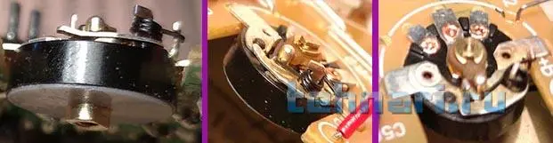

[FONT=&quot]Там есть светодиод, который загорается, когда приемник настраивается на станцию. В стадии сна этот светодиод погасает.[/FONT]
[FONT=&quot]Как проверить генерацию кварца?[/FONT]
[FONT=&quot]На фото это он под номером один?[/FONT]
[FONT=&quot]А под номером два - что?
[/FONT]
    39.8 KB · Просмотры: 15
Проверил осциллографом сигнал на ножках кварца. Частота генератора пропадает вместе с "засыпанием приемника". И появляется синхронно с его пробуждением. При этом когда приемник спит, УНЧ работает нормально.
Что посоветуете?
