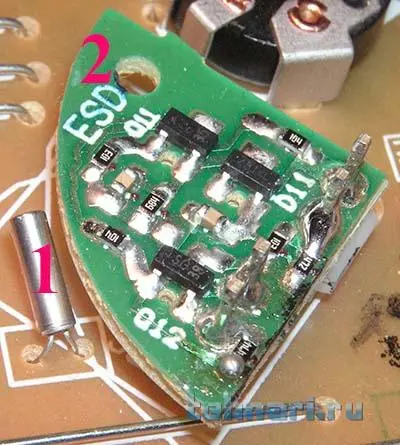

Вывод – неисправность чипа тюнера?
С чего бы чипу себя так странно вести? В случае неисправности он скорее всего вовсе отказался бы работать. Проблема вероятно в обвязке. Ищите чего испортили пока эл.лит. конденсаторы меняли.
До замены электролитов он также и отключался, как и после их замены. Они и менялись в надежде, что это поможет. Но не помогло.
Посоветуйте, на каких ногах микросхемы и что можно посмотреть осциллографом. Что там должно быть, когда музыка слышна, и что может быть, когда приемник отключается.
[FONT=&quot]Там есть светодиод, который загорается, когда приемник настраивается на станцию. В стадии сна этот светодиод погасает.[/FONT]
[FONT=&quot]Как проверить генерацию кварца?[/FONT]
[FONT=&quot]На фото это он под номером один?[/FONT]
[FONT=&quot]А под номером два - что?

Проверил осциллографом сигнал на ножках кварца. Частота генератора пропадает вместе с "засыпанием приемника". И появляется синхронно с его пробуждением. При этом когда приемник спит, УНЧ работает нормально.
Что посоветуете?
