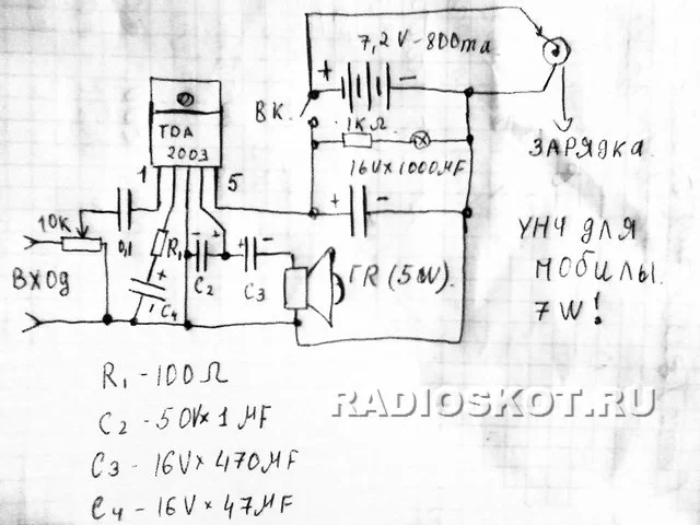

рабочая ли схема этого унч?
    37.8 KB · Просмотры: 5,020
то что ???????????

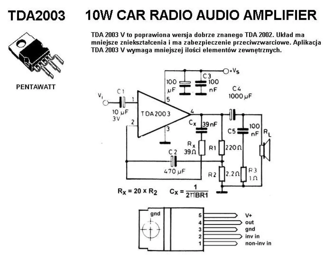

вот,посмотри

меня интересует именно эта схема так как я её собрал и она не работает
Так раз неработает, то нерабочая. AXEL 46 дал тебе схему(типовую) - вот по ней и собирай.А для того что бы понять почему твоя не работает сравни обе и найди отличия
Схема приведённая mish_k98 абсолютно рабочая.
Если требуются пояснения работы данной схемы, отличающейся от стандартного включения, то необходимо заглянуть в справочный листок (datasheet).
На схеме внутреннего устройства микросхемы можно увидеть резистор включенный между выходом (pin4) и инвертирующим входом (pin2), этот резистор обратной связи задаёт режим работы по постоянному току. Его номинал несколько различается в зависимости от производителя и лежит в пределах 18-22 кОм, чтобы определить точный номинал достаточно в режиме омметра измерить сопротивление между 2 и 4 выводами. Возвращаясь к данной схеме, то этот резистор и резистор подключенный к выводу 2 последовательно с конденсатором будут определять коэффициент усиления усилителя мощности.
Вот именно ShadeCD- между выводами 2 и 4 , а не 2 и 3 как на схеме от кота
