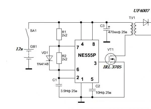

Всем привет! Подскажите пожалуйста, работоспособна ли эта схема?

Я бы между 3 ногой ИМС и затвором полевого транзистора поставил резистор сопротивлением 3-10 Ом.
Если правильно собрать, то рабочая.
Спасибо, еще один вопрос - можно включать без нагрузки?
Конечно можно.
В схеме нет цепей с накоплением энергии.
Вчера вечером собрал схему. Запустил - работает, трансформатор трещит, но на выходе лишь 50в. Решил что утро вечера мудренее и оставил на завтра. Сегодня при осмотре нашел что электролит неправильно подключен(по полярности). Исправил, запустил, -работает но "глохнет", сначала трещит нормально, но через 5 сек частота треска падает и оно выключается. Питание 13в, выдает 400в т.е. все в этом плане нормально, трансформатор на ш сердечнике, Sсеч. центрального столбика 25мм^2. Первичка 7 витков 0.8мм проводом, вторичка около 120 витков, провод 0.2мм.
Заметил одну странность - схема отлично работает если... пальцем касаться 1 вывода микросхемы. Подскажите почему так происходит? Все проверил, нигде замыканий нет, все припаяно куда требуется.
А что первая ножка не подключена к общему проводу?
К минусу? Да, припаяна. Я сначала подумал что не припаялась и отходит, но нет, причем оно реагирует только на палец, когда касаешься кожей, на ноготь или спичку реакции нет.
Запитал схему от аккумулятора -все отлично запускается и работает, никого пальца не нужно.:wo: Всем спасибо за помощь!
