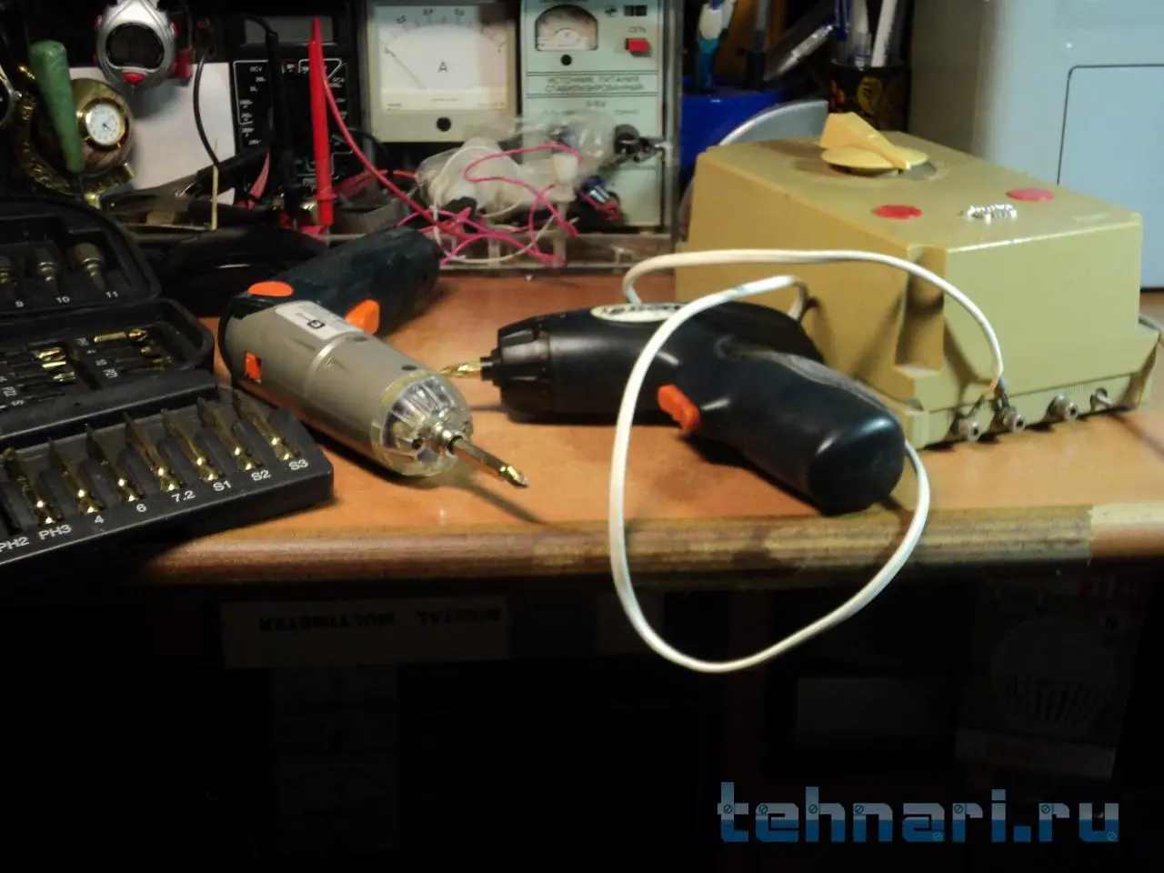

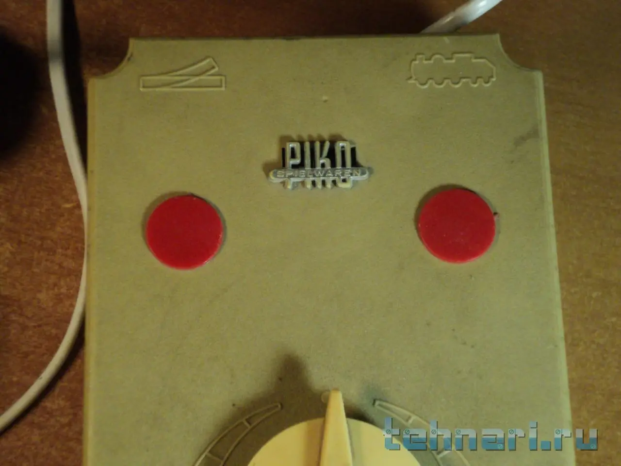

Для небольших шуруповёртов и отвёрток отлично подходит блок питания от детской железной дороги.
Лет десять пользуюсь, скорость вращения можно регулировать, трансформатор не греется, сверлю и кручу много.

Витя это же твоё творение, конечно оно тебе нравится
Мне подарили эту штуку ребята, из бригады, изготавливающей очень интересную железку. Я был ведущим конструктором. При отъезде из города, насовсем, (так сложилась судьба), они на память отдали.
