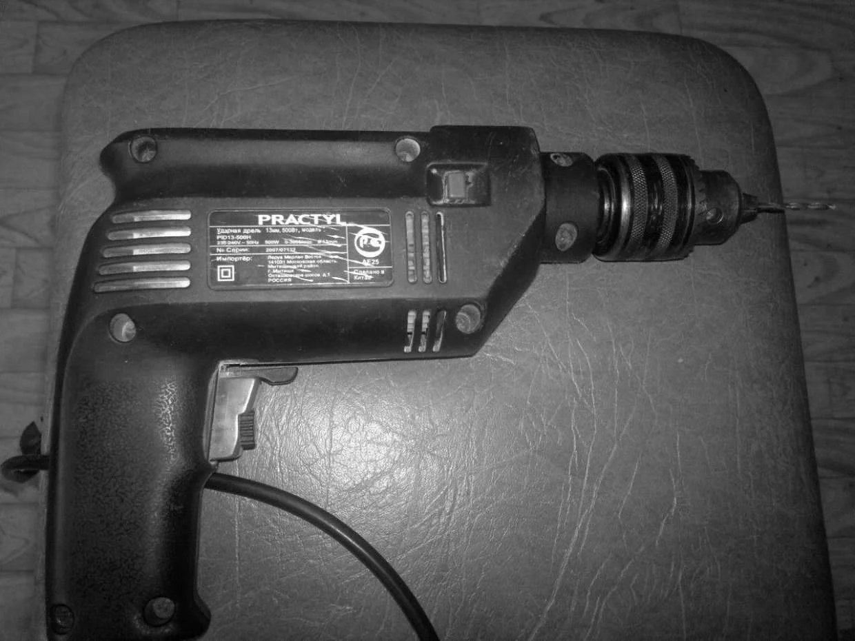

Вот моя старушка :D Impact Drill 810W 0-2600об/мин.

Люфт - конструктивная особенность ударных дрелей. Он не возникает. Там просто вал как-то непросто закреплен. Не как в безударных дрелях.
в общем если чуть шатается - это нормально
Да! Я боялся, что эта особенность может быть причиной, по которой лучше не использовать ударную дрель для работы с щетками(ну мало ли, расшатает ее там), а использовать, обычную безударную.
Поясняю - Люфт из-за того что в отличии от простых, на ударных вал на котором патрон, свободно двигается внутри подшипника (иначе не будет перфоратора) :)
В приличных моделях УД ставят нечто подобное.
Размыкаемая (ударная) муфта хоть и имеет поджим в режиме безударного сверления, не всегда может обеспечить достаточной жесткости по оси. Вследствии этого при сверлении сталей достаточно сложно обеспечить постоянное усилие на РК инструмента, где даже незначительный осевой люфт будет сказываться на толщине стружки и качестве сверления.
* в моделях подешевле подшипник качения шпинделя патрона обычно заменен на втулку, что заметно упрощает конструкцию. Конечно, оба люфта (осевой и радиальный) будут определяться сроком жизни этой втулки.
