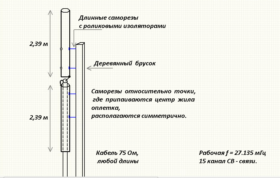

Нашел схемку, типа "Эффективная самодельная антенна для сб- радио". Схемка ясна, но длина трубки в 6600 мм не устраивает никак! Может, как то можно найти компромисс между витками катушки и длиной трубки? С Уважением! Заранее благодарен!

Вы эту имели ввиду. Она имеет право на жизнь, если у вас имеются материалы для её постройки. Я бы деревянный брусок ещё тщательно покрасил, и хорошо надо изолировать место подпайки кабеля.

Да-да! Именно эта схема. А по поводу материалов... Я думаю, что металлопластик может подойти. Не так ли?

Проблемно к нему припаятся будет, если вы имеете в виду водопроводные трубы.
