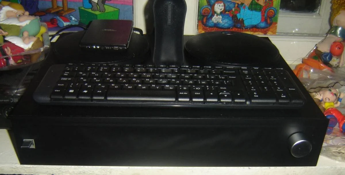

Ну вот и доделал я свой мод...
Вот такая фигулина получилась...
Обклеил все оракалом черным матовым.
Сверху два блина - это вентиляторы спрятаны, так как в корпус они не залезли. Блины - решетки от автомобильных аудиоколонок (300 рублей за пару). Вентиляторы - низкопрофильные высотой 12мм производитель Scythe (350 рублей за штуку).
Кнопку включения оставил родную. Крутилка справа родная - пока никаких функций не выполняет.
Windows поставил 7-ку. Пока все устраивает, но...
1. Там (под оракалом) есть дисплей родной - подскажите нельзя его задействовать на загрузку винта? Я могу сказать какие там микросхемы стоят... Или проще другой дисплей купить?
2. Под что можно "крутилку" задействовать?

крутилку например можно сделать для регулировки скорости куллеров
Нашел как сделать...
