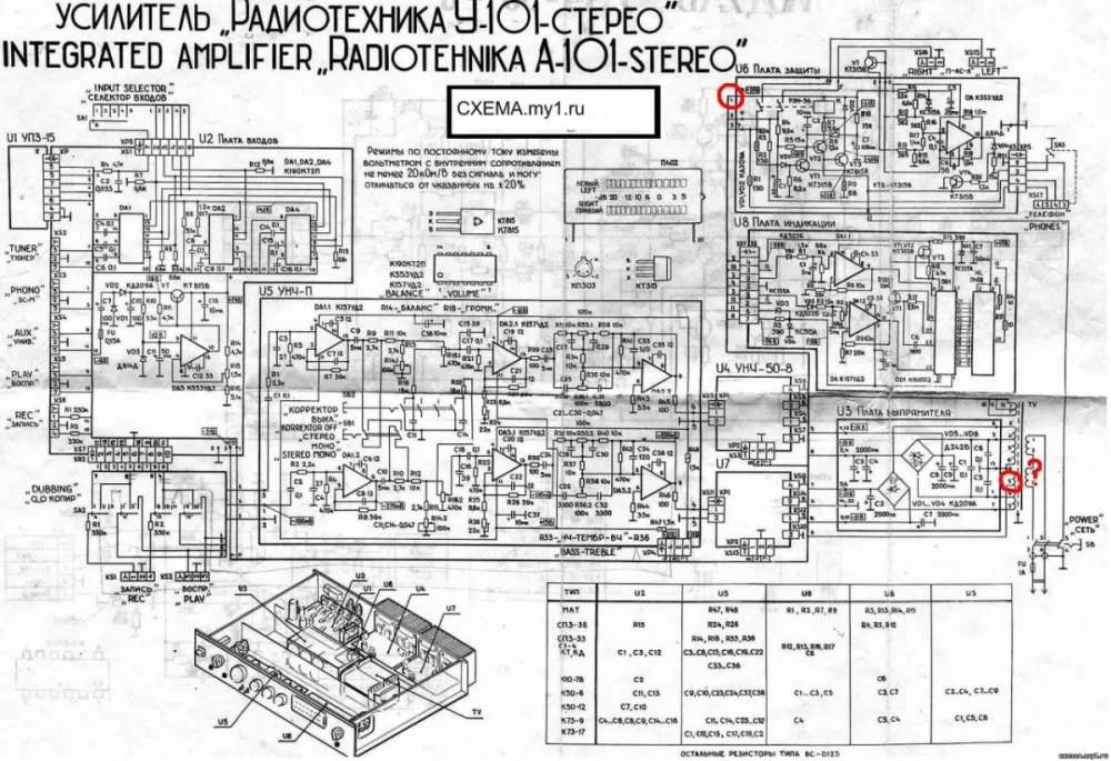

помогите подключить блок индикацыи, ато ничего не понимаю((
Вот так подключается разъем к плате индикации
У меня земля подпаяна непосредственно к плате (откушенный проводок).
Вот схемка
http://www.tehnari.ru/attachments/f142/55621d1321210877-83893240.jpg
Уточните что именно вам непонятно
