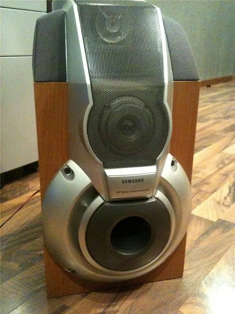

После смерти своего старого усилителя, отец откопал в гараже Radiotehnika У-7101.
Переделать вход с советских коннекторов на тюльпаны труда не составило.
Подцепили к усилителю эти колонки (Samsung PS N75E) на 6Ом
Старый дешевый усилитель однозначно не чета Радиотехнике, но заметил что при выставлении громкости >5 в колонки фоном идет до жути противный ВЧ писк.
Кто знает? Оно так изначально или время поработало над усилителем? И как с этим бороться?

создавайте свою тему...а в усилителе надо поменять старые ёмкости

для начала замени в оконечном усилителе конденсаторы обозначеные как С3 на новые ,их номинал 100мкф*50в(очень желательно именно такой как я написал)
с кандерами сильно эксперементировать не стоит,2200mF 50V не менее и совсем не лишним было бы обклеить крышку фальгой в 2-3 слоя.
у меня была проблема с этим аппаратом,замена электролитов и эканирование его вылечели.
