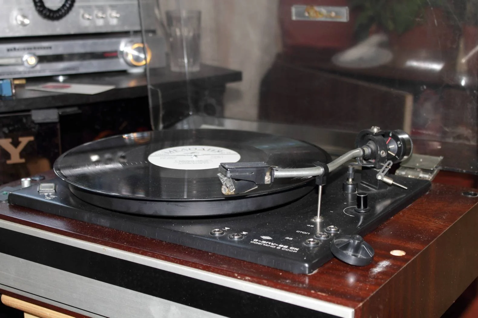

Спасибо за ответ по поводу смазки. Он самый важный, так как неправильно работающий лифт приводит к резкому, ударному падению головки на пластинку. Она аж отпрыгивает. Тут и игле "больно" и пластинке.
laic, если бы Вы внимательно читали сообщения, Вы бы заметили, что почти все конденсаторы заменены. Как на плате управления, так и в предусилителе. Не менял лишь керамику — мне кажется, что с ними ничего происходить не должно. Поэтому не понимаю, как может причиной стать "чердак". А вот игла — вполне её и является.
По поводу понимания и знаний электроники, их более чем достаточно что бы понимать важность хорошего контакта и хорошо отмытых от флюса плат.
