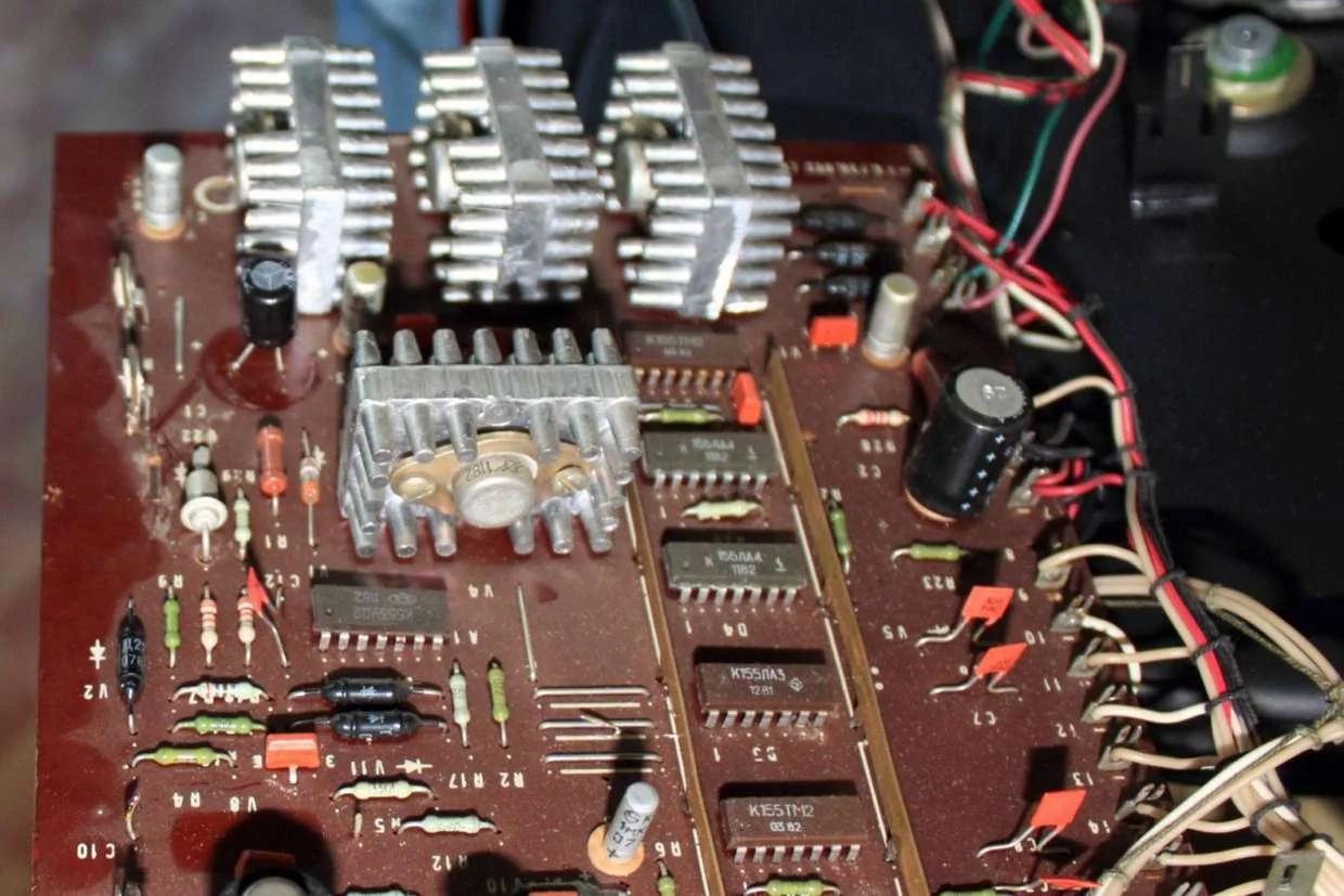

Уже хотел перепаивать резистор R2, снял плату(перед этим вертушка работала минут 5), случайно коснулся пальцем радиатора одного из транзосторов. Хорошо, что ожога нету! Можт дело в этом, транзюк сгорел?
Тот который ближе всего.

Или сгорел (пробит накоротко переход эмиттер-коллектор), или подтекает.
Отечественные мощные транзисторы грешили этим.
Вообще, эти радиаторы д.б. горячими.
Заменил, то же самое. Может дело в микросхемах?
Сейчас сидел, наблюдал за стробоскопом. И при режиме 33 оборота, и при 45, вертушка крутится почти с одинаковой скоростью.
Теперь смотреть надо не на диск вертушки, а на экран осцилла. ;)
Самое время глянуть что твориться на обмотках двигателя, на выходах ключей и на ТТЛ-логике.

В общем заменил все конденсаторы, мерил напряжения, ничего не дало. Но вот буквально только что нашел два подстроечных резистора с краю платы, сначала выкрутил их, скорость поднялась, затем совсем закоротил. Теперь 33 оборота крутит в режиме 45 и при максимально убавленном регуляторе скорости.

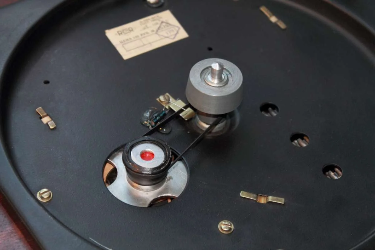

Думаю можно не мучаться, а нарастить вал двигателя, при помощи изоленты мне уже удалось добиться 33 оборотов на скорости 33 :)
Ну какая изолента?
Что за резистгры? Укажи их позиционные обозначения по схеме.
Ну какая изолента?
Черная, с немного ребристой поверхностью. Это я сделал для замера, уже давно все смотано.

Еще заметил: Через какое-то время двигатель перегревается, и перестает крутиться вовсе. Как будто его не переключают. Странно.
Готово. Через несколько минут подгрузится видео, там все написано и показано. Маленько доработал механическую часть, мне его не на выставку нести, а пластинки играть, пес с ним, что не так как задумывали авторы сего чуда.
Видео. Прошу за изоленту сильно не бить, других выходов из ситуации я не увидел. :)

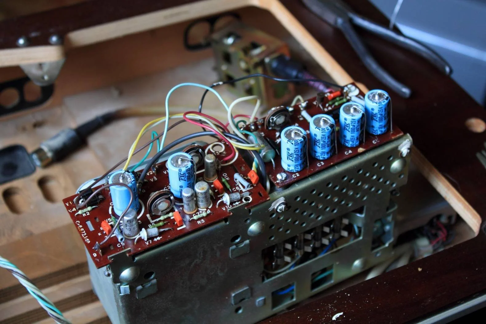

Разобрался в причине. Банальный "непропай" у микросхемы А1(к153уд2). У нее, кстати, почему-то всего 3 ножки. Убрал пластиковую фиговину, подрезал ноги, припаял - все заработало как надо. Осталось перепаять провод от тонарма к фонокорректору на более экранированный, что бы исчезли "пик-пики", и можно будет закрывать этот ящик на долго, только пластинки слушать :)
Странное включение. Получается питание и непонятный вывод? Что то не то,посмотри внимательней
Скорость двигателя нормальная, 33 оборота раскручивает в режиме 33 за 10 секунд(примерно), но все так же, как в видео, то есть с изолентой.

По поводу микросхемы - это я действительно напутал. Это не микросхема, это транзистор V6 - КТ801б, странно, что я раньше не понял, ведь перепаивал такие же....
Блин, да там всю плату нужно перепаивать, причем на новой печатке. В общем все плохо. Но пока играет.
