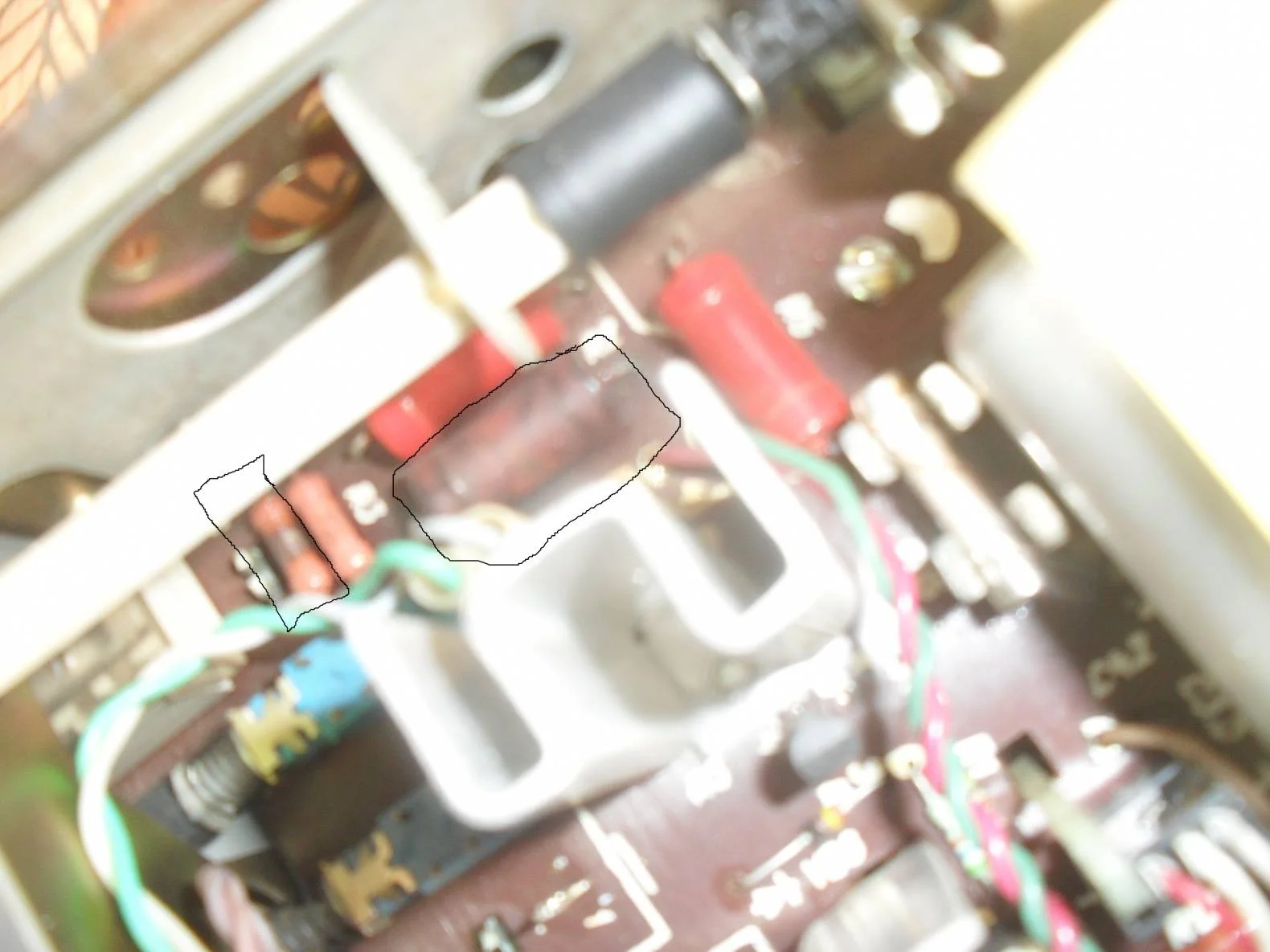

разобрал увидел что предохранители на проволке ну чтоб не выбивали похоже)))
вот фотки в углу сгорело 2 резистера вроде бы один большой МЛТ2 и маленький название нечитабельно. если поменяю их то есть шанс что заработает? и на какие емкости меняять кто знает?

Зверь то хороший .В 80х годах прошлого века это была мечта многих меломанов. Так что восстанавливай!))) А если погуглишь то и схему найдешь))) В общем дерзай
вот бы еще узнать как та плата называется а то что то на моем не написано где какая плата))на ней весят 2 электролита по 4700мкф еще и она называется наверноо блок питания ?))) да точно уже разобрался...

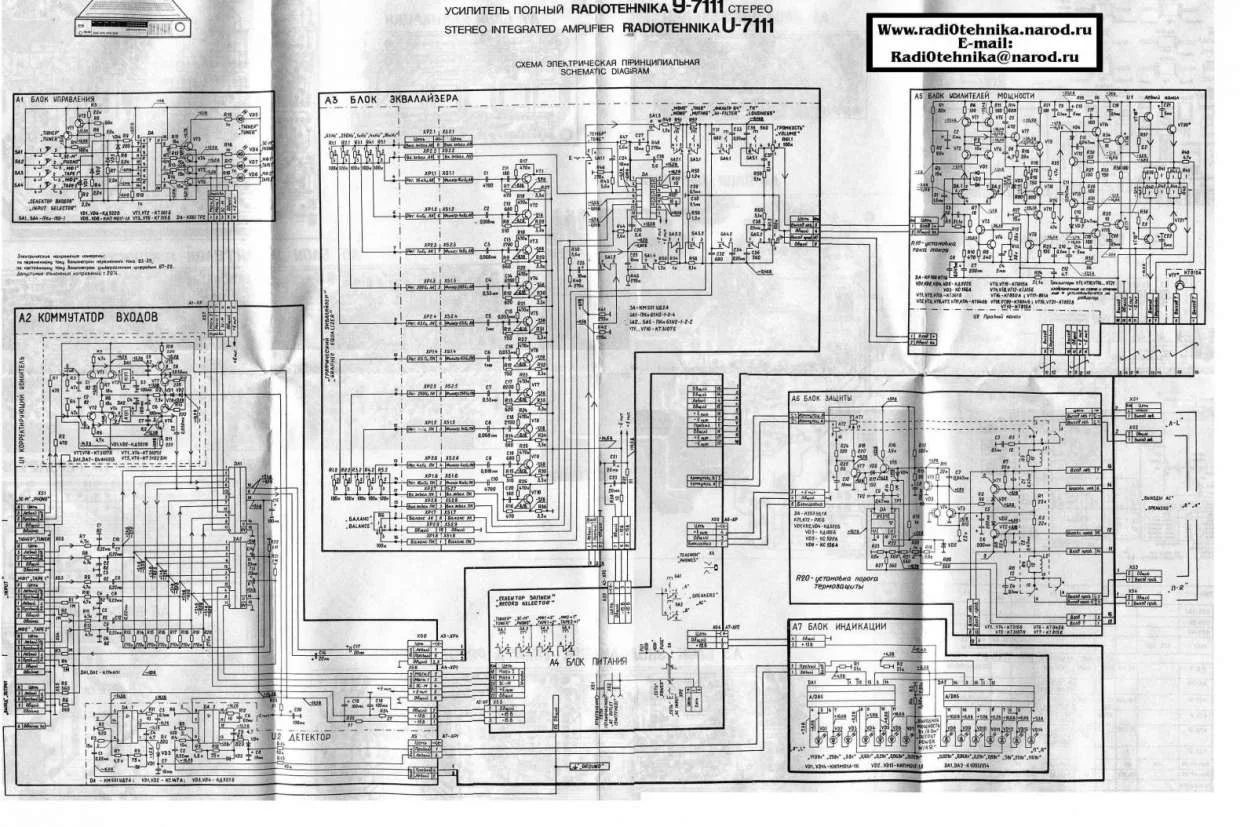

и так на схеме не написаны номиналы этих резюков а именно один МЛТ 2R2 и один 2R4 так и написано а где мне номиналы взять сколько Оммм КОмммМОММММ ?)
2R2 200 Ом а 2R4 300 Ом. Но проблема точно не в них, эти резисторы для наушников ограничивают сигнал.
2R2 - 2,2 Ома 2R4 - 2,4 Ома

если бы я шарил в схемах как Вы я бы наверно тут не спрашивал логично да? качал схемы по второй сылке как раз и там на схемах нет номиналов.

тогда не знаю даже буду еще раз внимательно осматривать платы а потом включать и смотреть на последствия. но все же их поменяю для порядка.

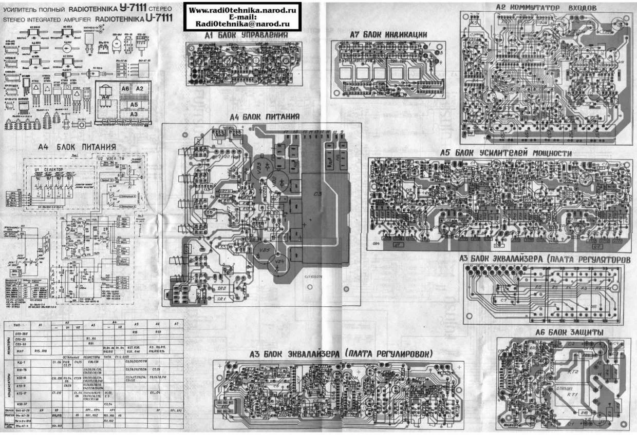

пс я нашел на плате БЛОК УСИЛИТЕЛЕЙ МОЩНОСТИ черные резисторы под номерами. R39, R40, R41, R42, R44, R46, и опять же на плане емкость не подписана или я дурак или я дурак)))) куда смотреть? или они там все по 300 Ом )) кто что думает от чего могли сгореть?) и какова емкость их. без вас не справиться) и прошу не пинать тк я запостил в разделе для начинающих не просто так..

А коротко по вопросам: буквы R, K и M в обозначениях резисторов означают Омы, килоОмы и МегаОмы и ставятся на месте запятых, т.о. 680R=680 Ом, 2R2= 2,2 Ома, 5К1=5,1кОм и т.д.
Резисторы R39...46 на схеме по 1 Ому, включены параллельно для увеличения мощности

Потом подумал надо свериться со схемой и иииииииии на ней подписано только 3 значения где есть -15 +15 и +10 а на остальных проводах я что должен на картах гадать?) Те значения что в схеме написаны они есть у меня замерил все ок. Может кто что посоветуит ?
