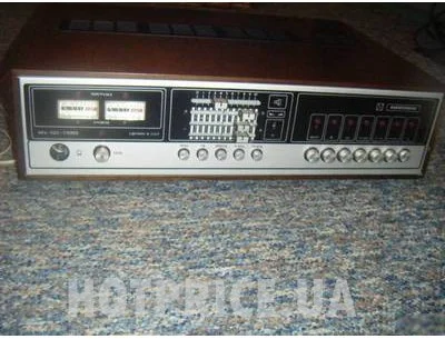

Сегодня встретил одного,хорошо знакомого мне алкаша.
Решил сходить до него домой,
Когда я до него зашел мне в глаза бросился данный уселитель и я не долго думая предложил ему обменять этот усел на бутылку
Тот сразу же согласился...
После я притаранил его домой и принял решение провести тест драйв,
В результате вяснилось что один канал не работает...
Фото уселка выложу завтро
Меня интересует ваше мнение о данном девайсе
транзисторы кт808 и в путь...

Машина в свое время отличная была. 2х50 Вт !!!

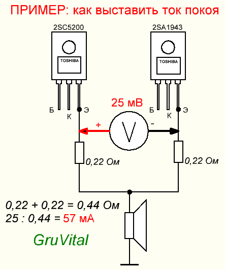

ув.форумчане подскажите пожалуйста каким подстроечником в этом аппарате регулируется ток покоя а то после ремонта выходники в одном из каналов ощутимо сильнее греются .схема как в 6 сообщении только отсутствует цепочка D7 D8 R25 R26
спасибо,попробую подстроить
Лови катринку,может поможет
