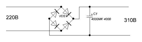

Собственно вопрос таков какие будут проходить токи на входе выпрямителя и на выходе при мощности 4Квт я посчитал 4000/220=18А и 4000/310=13А правильный ли расчет?? и разве ток в системе не одинаков?Я запутался

Да по Закону Ома все правильно ... :)

Получается мне что дроссель на 18А мотать?? ну посмотрите тогда расчет получается ток 18А плотность тока примерно 4-5А мм кв 18/4=4.5мм кв провод беру 0.5 (если хватит его) площадь=0.2мм кв 4.5/0.2=22 жилы мне надо взять по 0.5мм???

Для тока обмотки трансформатора 18А, провод минимум надо диаметр - 3.25 мм, если шинка, можно посчитать в обратном порядке, но 0.5 мм никак ... :)

На схеме нет обозначений напряжений, хотите сказать на вторичке БП - 310В ?...:(
Причем тут вторичка я про сетевой входной дросель
Сами обозначили БП 220/310В, а входной фильтр, не проблема, главное токи и энергетические уровни ?... :(
Да я там просто фильтр сетевой нарисовал иип а на выходе там меньше конечно напряжения.Ток получается 18А

Это не фильтр, это выпрямитель !... :(
А для встречного (входного) фильтра, я вам уже сказал надо провод 3.25 мм диаметром, для 18А ...
