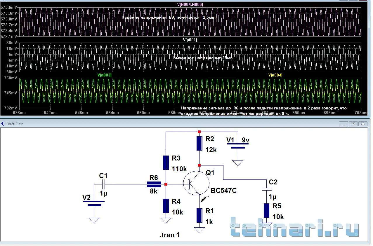

На переходе будет малое напряжение. Это лучше использовать симулятор. По переменке, для сигнала 5мв (10мв дает генератор, 5мв падает на резисторе R6) Uбэ равно 2,5мв. За счет этого и выходное напряжение вместо 55мв получается 25 мв. Т.е. мои рассуждения насчет к усиления каскада не верны. Входное сопротивление посчитано верно.

Откудо R6 то взялся?
R6 поставил, что бы измерить входное сопротивление, по расчетам около 8к, вот такое и поставил последовательно. И еще, к усиления каскада посчитано верно, я допустил ошибку в составлении схемы, я ведь поставил нагрузку, R5 10к а это в получается в параллель к R2, т.е. нагрузка получается около 5,5к, соотв и усиление равно 5.. Вот, симуляция это подтверждает, напряжение на R5, все согласно расчетам, к ус чуть меньше 12.

Ну хорошо, а как найти по формуле какое падение напряжения будет на БЭ по переменке?
Это можно рассчитать.
У нас неизвестно, сопротивление перехода, но точно известно, что отношение сигнала на Rк/Rэ равно 12
Значит, на Rэ будет:
На выходе у нас : 5*11,88=59,4в

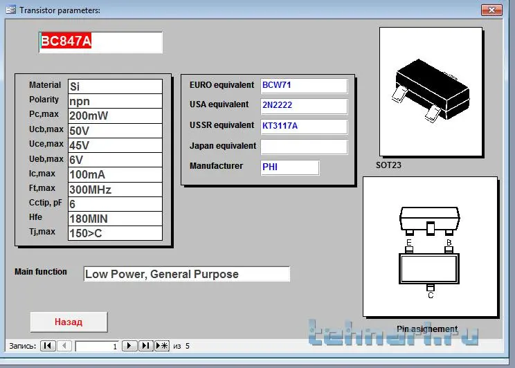

На Rэ будет: 59,4/12=4,95мв. А на базе у нас 5мв, значит на переходе теряется 0.05в, А это похоже на 1/В. Проверим по модели. Поставил BC847A, у нас по модели получается 26мкВ , а это значит В транзистора равно 180. Сходится. Значит на переходе напряжение равно: Uвх/B.

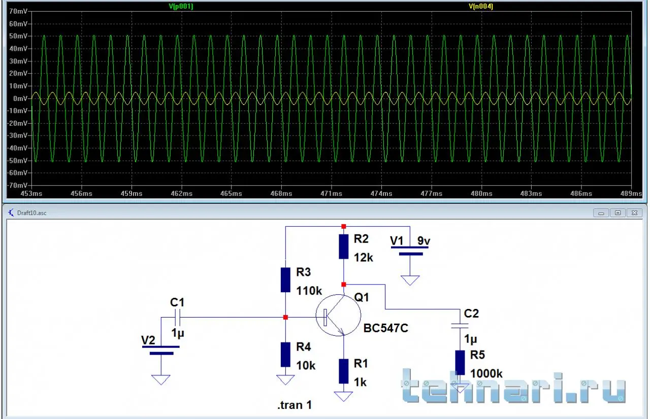

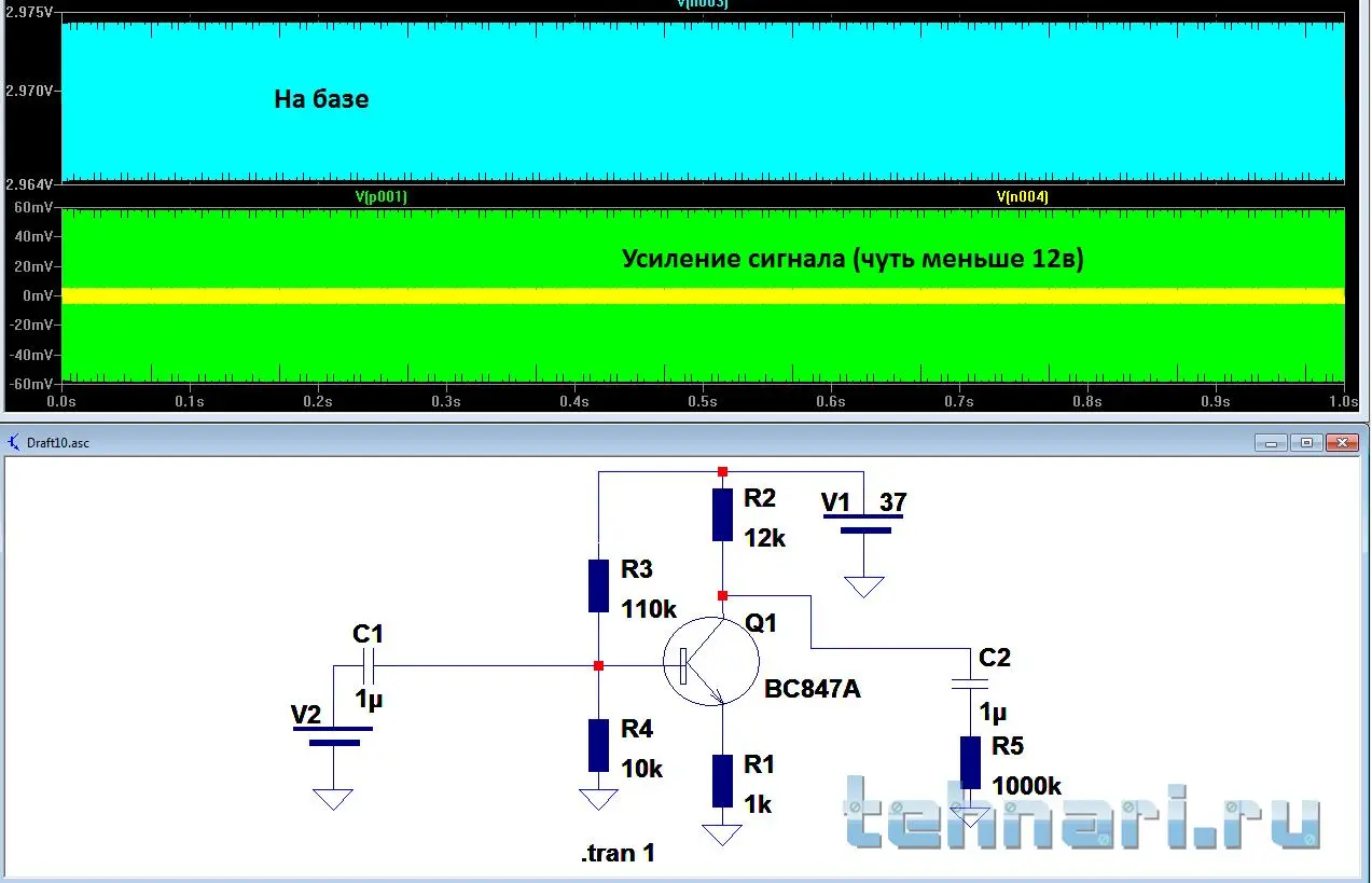

На 3 в схемка не работает, вот модель, можно поиграться. Не хватает напряжения на базе, транзистор закрыт, усиления нет.
Я думал пофиг что на базе 3в... на Uбэ всё равно будет разница Uбэ=Uб-Uэ?
Не путайте меня, я посчитал, что 3в это питание. Вот, ок 3в на базе.
    45.6 KB · Просмотры: 97

Сигнал на выходе перестанет быть синусоидальным и станет в виде импульсов прямоугольной формы.
А если на базе 3в пременки будет? что вообще произойдёт?
Владимир же вложил осцилограму ... http://www.tehnari.ru/f117/t267770/index4.html#post2689608
Просто питание срежет и все ... :)
Это на базе 3в.
А на Uбэ=Uб-Uэ гооораздо меньше, обратная связь удерживает его в рамках линейности!?
Даже если в два раза - 1,5В х 11 = 16,5В на выходе, но больше питания не пройдет, вот питание и режет до меандра ... :)
