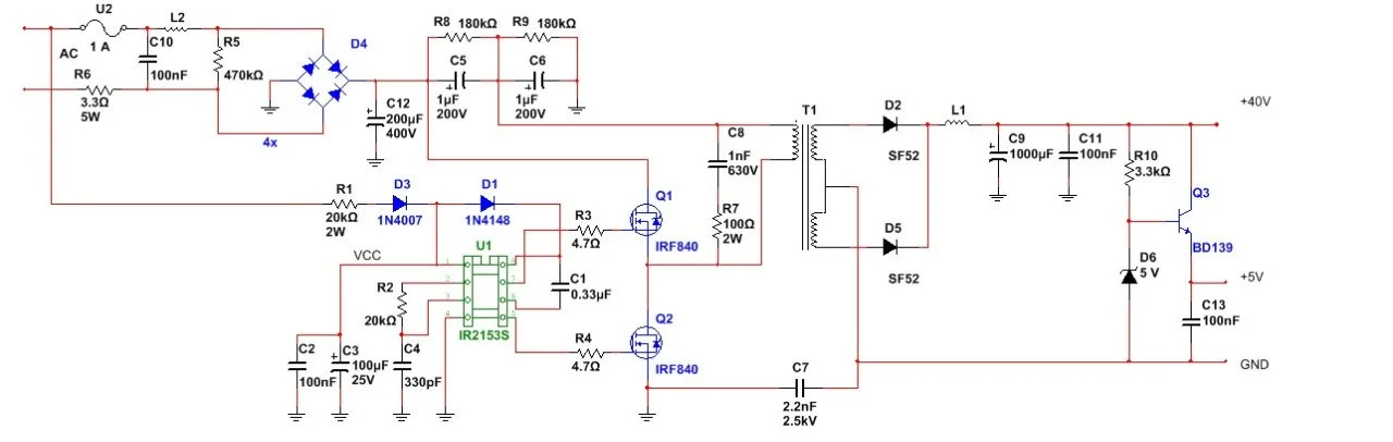

Прочитал вашу статью с упоением, много нового почерпнул, никогда не видел такого подключения емкостей. Думаю сделаю аналогично. Спасибо.
Схему не предоставляю, т.к. хочу узнать не для конкретной схемы, а в общем.
Вот, что у меня примерно получается, руководствуясь вашей статьей.
    31.7 KB · Просмотры: 274
Конденсаторы С5 и С6 должны быть керамические или пленочные, так как электролиты плохо работают на высоких частотах. И допустимое напряжение на них лучше 400В, а не 200В, в крайнем случае 250В.
Диод Д1 должен быть на средний ток не менее 1А, 1N4148 не пойдет.
SF52 также не подойдут. Диоды должны выдерживать обратное напряжение как минимум в 3 раза большее чем выходное, то есть 120В, а у SF52 оно всего 100В.
R3 и R4 слишком малы, меньше 27 ом лучше не ставить.
Значение L1 автоматически рассчитывается программой ExcellentIT(5000) при расчете трансформатора.
Кстати, минималистскую схему ИИП давал здесь.
Вот тут хотел поэкспериментировать, посмотреть на звон и как он уменьшается\растет в зависимости от сопротивления.

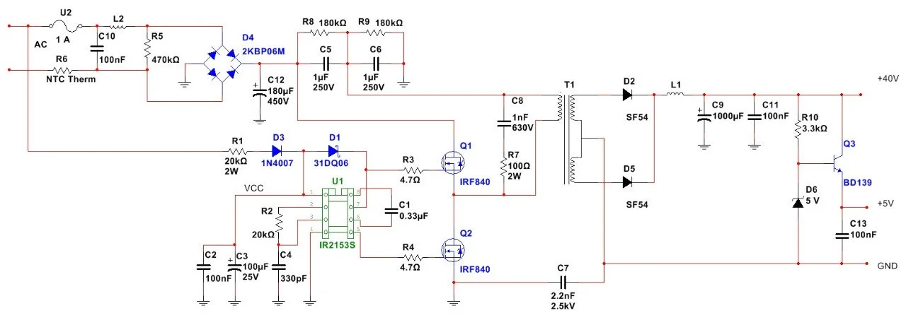

Для George Smith, да это я, не могу писать в личку пока. Приключилась со мной забавнейшая история вообщем =)
БП кстати поживает не плохо, относительно.
