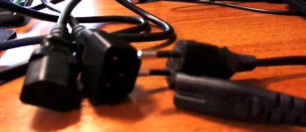

Здравствуйте, опять я с тупыми вопросами.
Задача - обединить 2-х жильный и 3-х жильный компьютерные кабели, чтобы иметь возможность подключить монитор к ИБП.
Ну и, собственно, вопрос - к каким из 3-х контактов припаивать?
/ E \
/ N L \
И мне ведь к проводам паять - они будут по цвету различаться? Или мне придется ковырять вилку, чтобы определить, какой провод к какому контакту?
Спасибо.
    21.5 KB · Просмотры: 5,768
Можно прозвонить, но вообще то , средний нижний на трех контактной ,должен быть - заземление .
"E" - заземление
"N" - нейтраль (ноль)
"L" - фаза
На трех контактном желто-зеленая жила это заземление. Не припаивайся к ней, это средний контакт на штеккере "мама". Остальные без разницы, но соблюдение по цвету принято. Удачи.

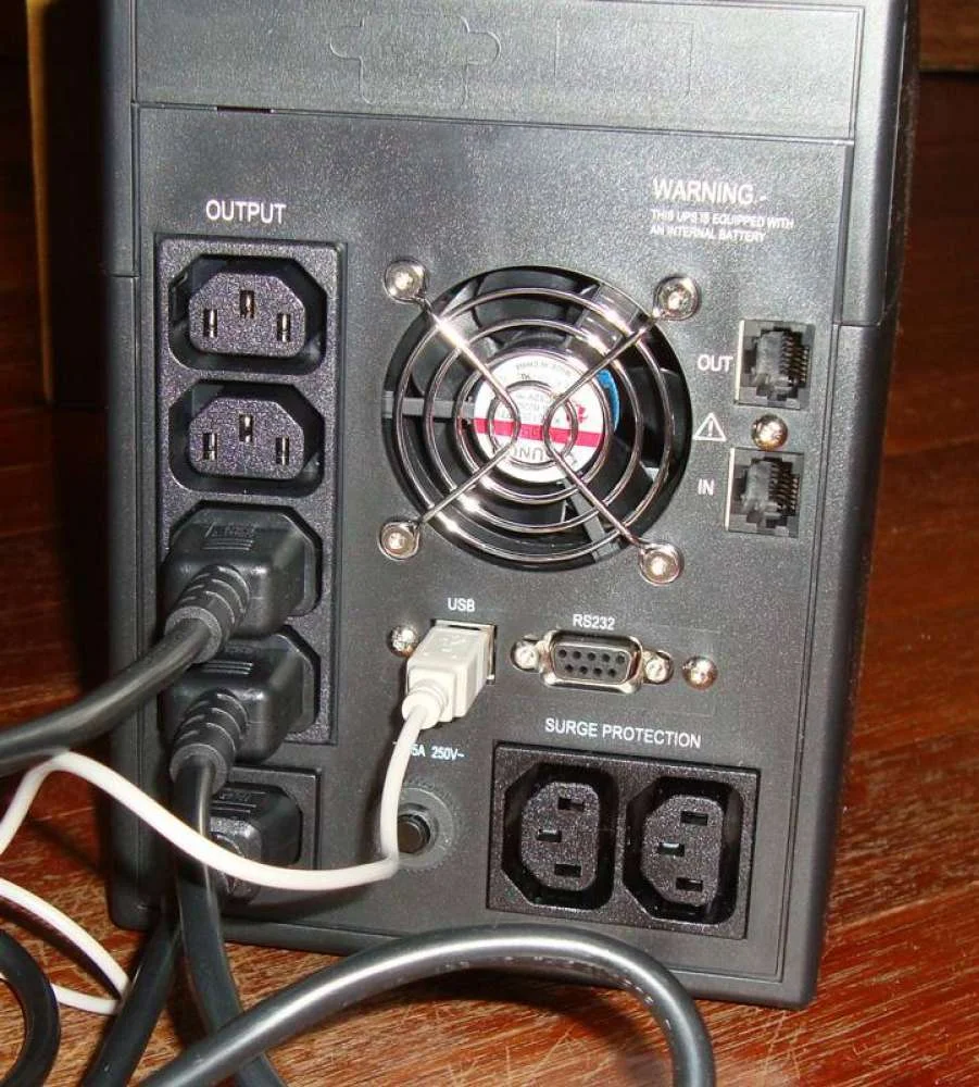

А зачем резать или паять , можно двойник , тройник поставить.
А можно ли к одному разъему ИБП(Ippon 1400 810Вт) подключить несколько маломощных устройств(Струйный принтер, монитор, колонки)?
У ИБП 4 нестандартные "розетки"
У меня только 2 провода под эти "розетки". Один провод - системный блок.
А второй провод, может, припаять к сетевому удлинителю на 3 розетки?
Оставшиеся розетки на ИБП не использовать. Количество устройств = количеству розеток, только 3 устройства подключены к 1-ой розетке.
по идее можно но не больше 200 ватт для надёжности
Спасибо всем. ;)
Да вот такие:
Припаял к одному проводу-"переходнику" сетевой разветвитель на 3 розетки. Вроде работает. )
    159.7 KB · Просмотры: 1,786
По сути шина выходной мощности одна , просто на каждой розетке ограничения по втыкаемым разъёмам , не большой перекос по мощности вполне допустим . С сетевым разветвителем придумано верно.
Синий и коричневый - напряжение, желтозеленый - земля. Чем делать "разветвление", я бы купил еще пару проводов системный блок-монитор и действительно их спаял. Колонки-то ладно, а вот струйный принтер и монитор не самый "маломощные" устройства
Интересно, а что это за модель монитора, с таким нестандартным для мониторов кабелем? Обычно на мониторах стандартный для комп. техники 3-жильный кабель и разъём.
