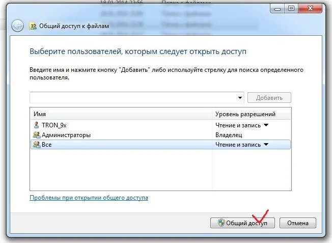

В общем такая ситуация, расшарил я папку размером до 10Гб всякого мусора, рассортированного по видам информации (софт, видео, музыка, торренты и тд.).
Расшарил таким образом: Локальный диск, чистый. Создал папку, "Временно", скинул мусор в нее, открыл доступ как на картинке:
Захожу по сети в эту папку через компьютер/телефон/планшет вижу только 1 папку из 10. Все файлы в ней видит нормально. Остальные папки не видит вообще.
Windows 7 Professional x64/
Один раз с таким сталкивался, когда расшарил музыку в папке. И закачал на телефон через wifi. В тот раз из 80 мп3 увидел и скачал только 60, проблему так и не решил.
Куда копать кто скажет?
Тоже сталкивался с аналогичной проблемой.
Вообще я расшариваю папки другим способом, советую вам тоже так делать!
На папку которую хотите расшарить нажимаете ПКМ, заходите свойства-доступ-расширенная настройка. Ставьте галочку "Открыть общий доступ к этой папке", тут же можно задать разрешение на чтение/запись файлов. Нажимаем ОК.
Но это еще не все, далее идем Свойства-безопасность, нажимаем изменить и выбираем необходимые разрешения на чтение/запись фалов. Нажимаем ОК, ОК.
Все готово!
Ильмир прав. Смотрите параметры безопасности.
Чтобы больше не наступать на эти грабли, переностие инфу методом копирования, а потом удаления на старом месте. В этом случае права создаются наследованные, а не копируются вместе с файлом.

Именно так читал, делал и удивлялся. До этого читал как расшарить полность локальный диск на вин 7, плюнул на эту затею хотя и все получилось именно так как написанно выше с небольшими нюансами.
Сейчас подцеплю на другую винду и посмотрю. Как сказали выше папки сохранили истории расшаривания для старых пользователей. Теперь буду учитывать вырезать или копировать, вопрос актуальный по причине переноса информации в объеме 500 гб - 1тб. ((((
В сложившейся ситуации надо "сбросить вниз" все разрешения по умолчанию для родительской папки. Делается это в окне, появляющемся при нажатии на кнопку "Дополнительно".
