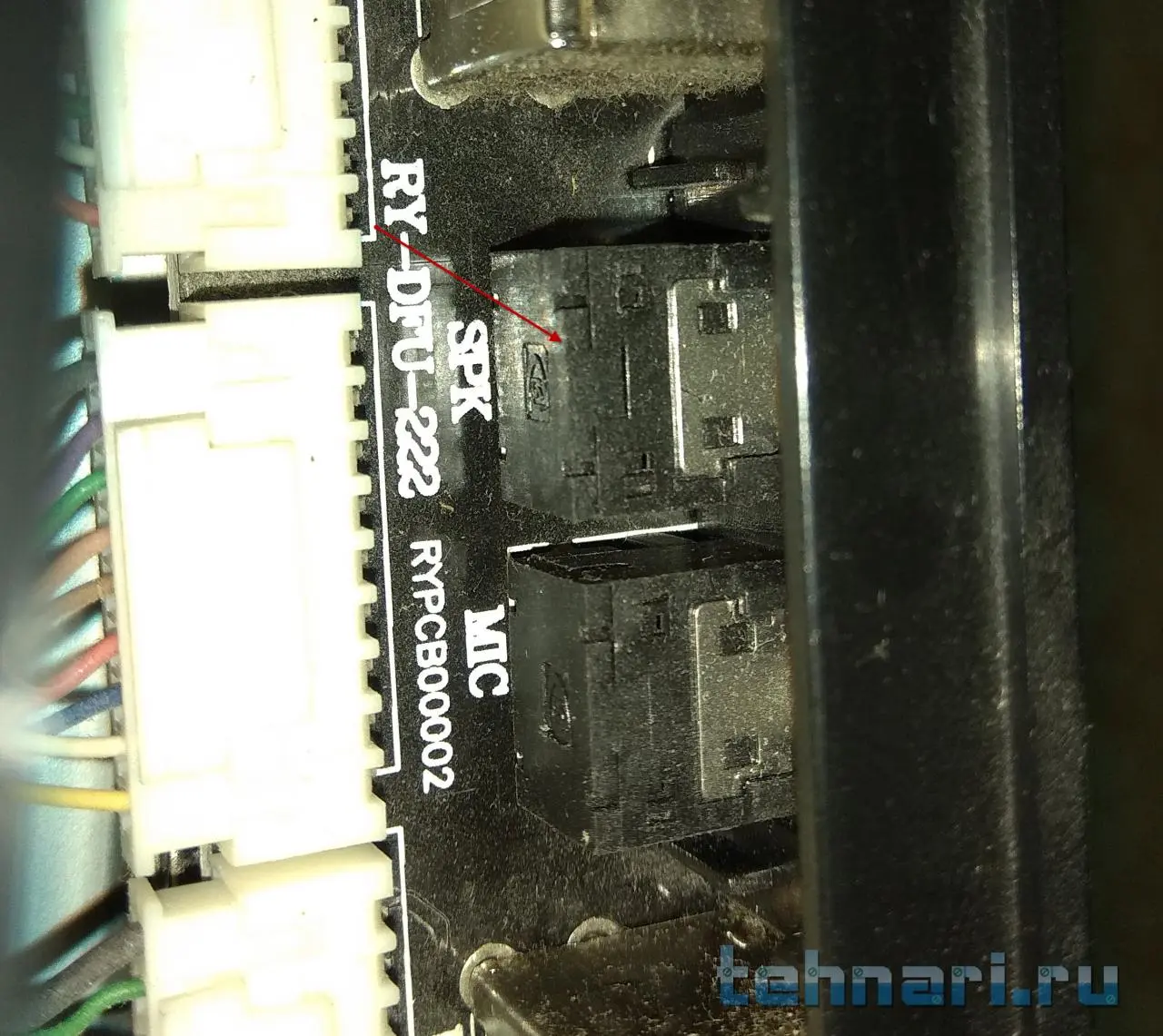

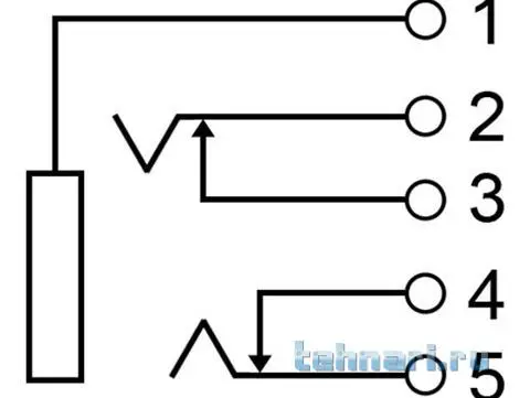

Доброго всем времени суток. Столкнулся с неправильной работой разъема audio jack 3.5 в системном блоке, при подключении наушников, звук в динамиках не выключается. Это именно какая-то механическая поломка самого разъема. Сам разъем пяти контактный, если у кого есть схемка этого разъема, подкиньте пожалуйста. Может смогу в каком-нибудь магазине подобрать аналог.
Для подключения наушников достаточно трёхконтактного Jack 3.5 (общий, левый, правый), для гарнитуры - четырёхконтактного (общий, левый, правый, микрофон), а пятиконтакный для чего?
Есть такие штекеры, с парой микрофонов, но тут речь о 5 контактом гнезде:
но тут речь о 5 контактом гнезде.
Сейчас везде такие , 3 контакта обычные , а 2 дополнительных как переключатель ,на звуковуху логические 0-1 подаются , чтобы она могла определить вторкнутый-вынутый штекер и подать сигнал на соответствующий выход .

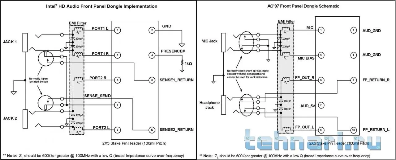

да скорее всего корпус с передней панелью АС кодека, а плата работает в коннекте HD , там разное отключение контакта.. в АС кодеке размыкаются оба контакта звукового тракта, а в HD контакт сенсора..
Тоже так думаю. Надо смотреть настройки биос.

Если пошевелить джек в гнезде, то в какой-то момент колонки умолкают. Подозреваю, что гнездо просто износилось, или какой-то контакт ослаб. В биосе ничего не сделаешь, тут конкретно нужно либо менять гнездо, либо его попробовать разобрать и пошаманить с контактами, но есть вероятность того, что после разборки его придется выкинуть...
Пропаяй контакты.
Если не поможет, то в магазин за новым гнездом....или содрать с донорской платы...
Уже пропаял, попробую поменять местами гнездо от микрофона.

Такой бедой страдают как раз дешёвые HD-шные разъёмы. Ибо контакты сенсора у них нормально-разомкнуты, и окислы и попадающая в гнездо грязь нарушают его работу.
ну на самом деле сенсор работает на размыкание, если вы посмотрите схему HD сенсора, то там вообще нет работы контактов, а именно работа сопротивления подключаемого устройства, то что вы говорите о переключателях это старый АС кодек
правильный кодек начиная с АС883 уже может определить как минимум 7 каналов.. и происходит это очень просто, у сенсора есть сопротивление канала, втыкаем нагрузку, он плюсует к своему каналу, вот и переключается на выход.. даташиты вам в руки
Если бы Вы удосужились, прежде чем писать, сами посмотреть разъём HD Audio или хотя бы схему передней панели HD audio, то обнаружили бы в каждом гнезде одну изолированную группу контактов на замыкание:
А уж опознанием подключенного устройства кодек занимается как раз после срабатывания сенсора.
