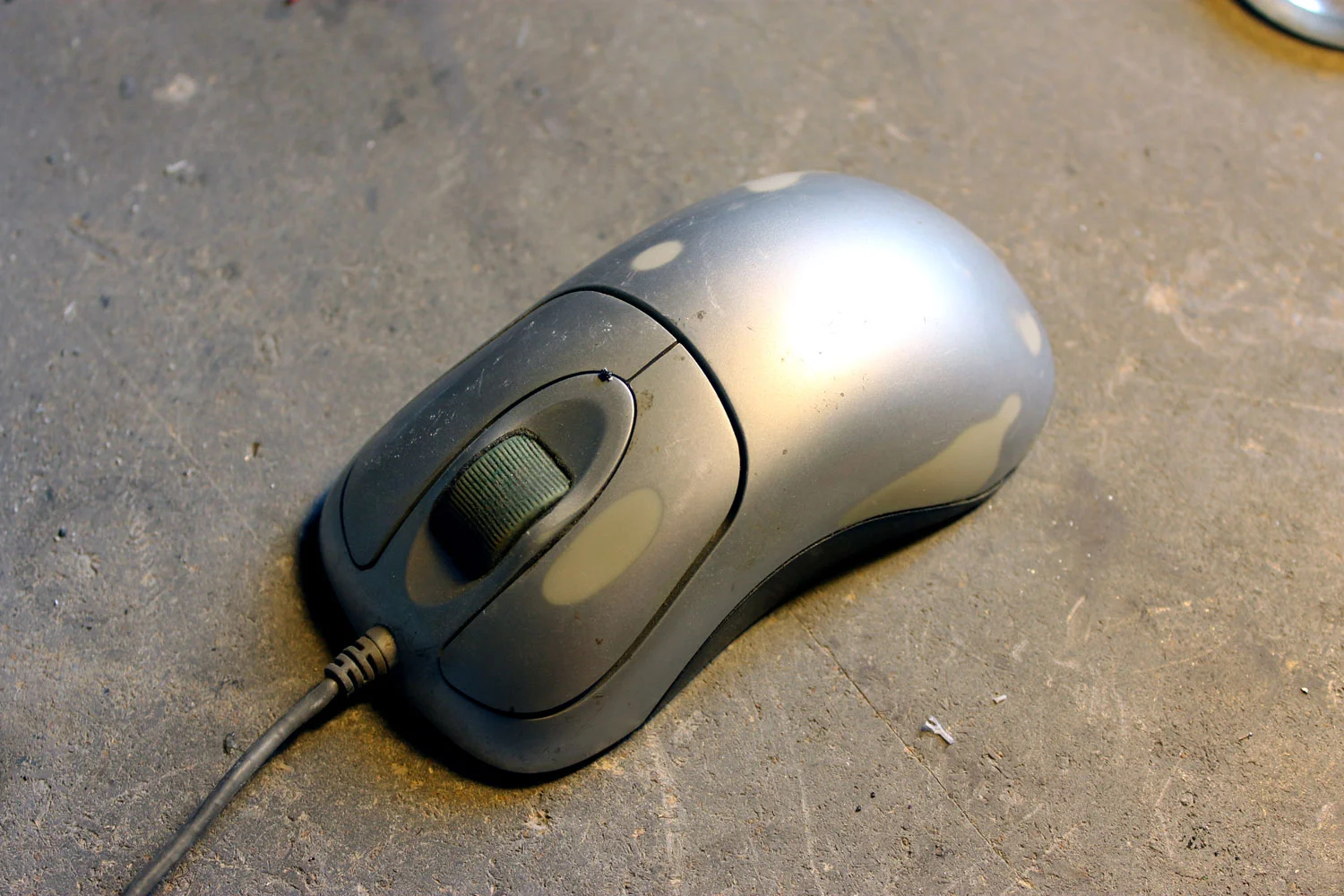

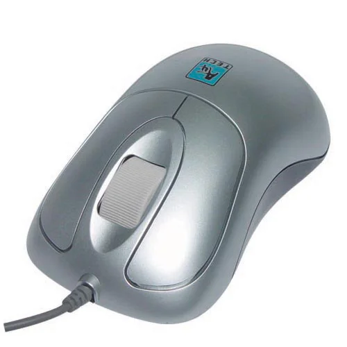

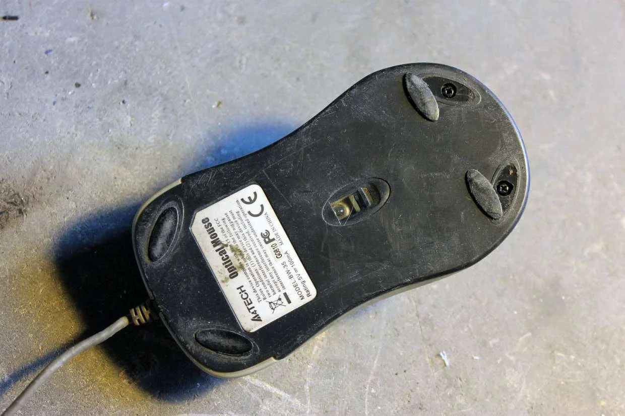

Коллеги, есть такой вот девайс (Mouse A4Tech BW-35):
Нужна инструкция по разборке, но не молотком, а чтобы можно было обратно собрать.
Винтики находятся под фторопластовыми вставками.

Начните разборку со сдирания ножек. Под ними д.б. винты. Их открутите и разъедините половинки корпуса.

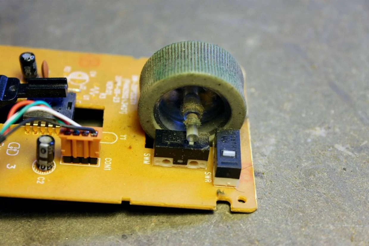

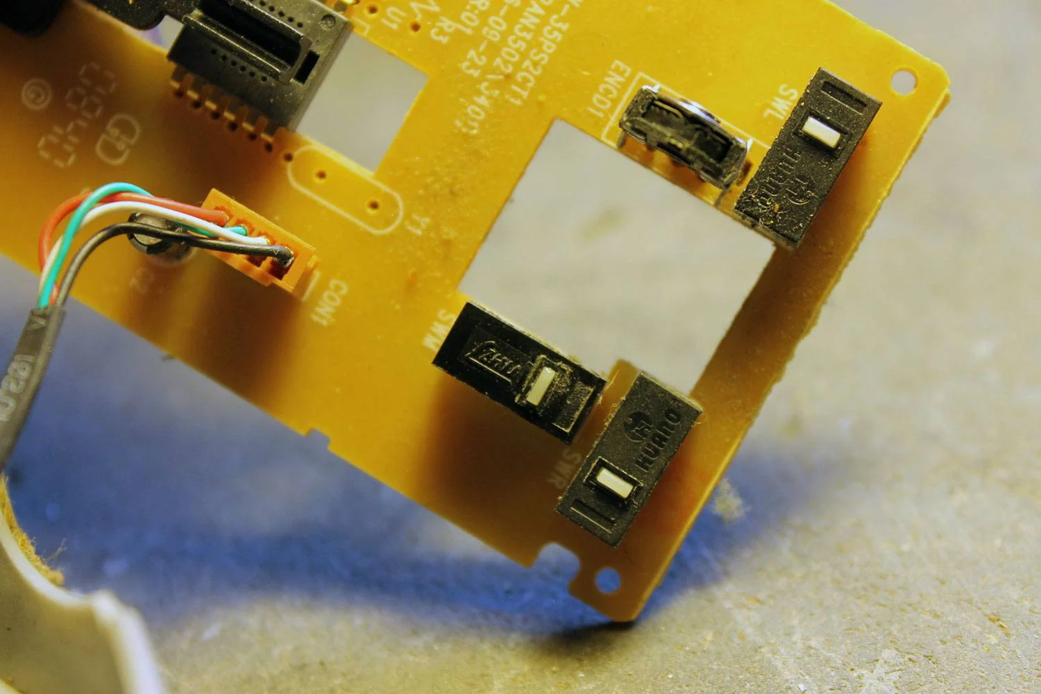

Добро, попробую! А то, как видно, закислился контакт СКМ (колёсико), стал срабатывать через пять нажатий на шестое. Вот, хочу попытаться прочистить.

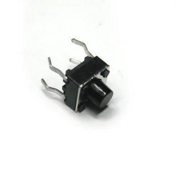

Надо менять, почистить не получится. Там в основе неразборная кнопка. Что-то типа вот такой:

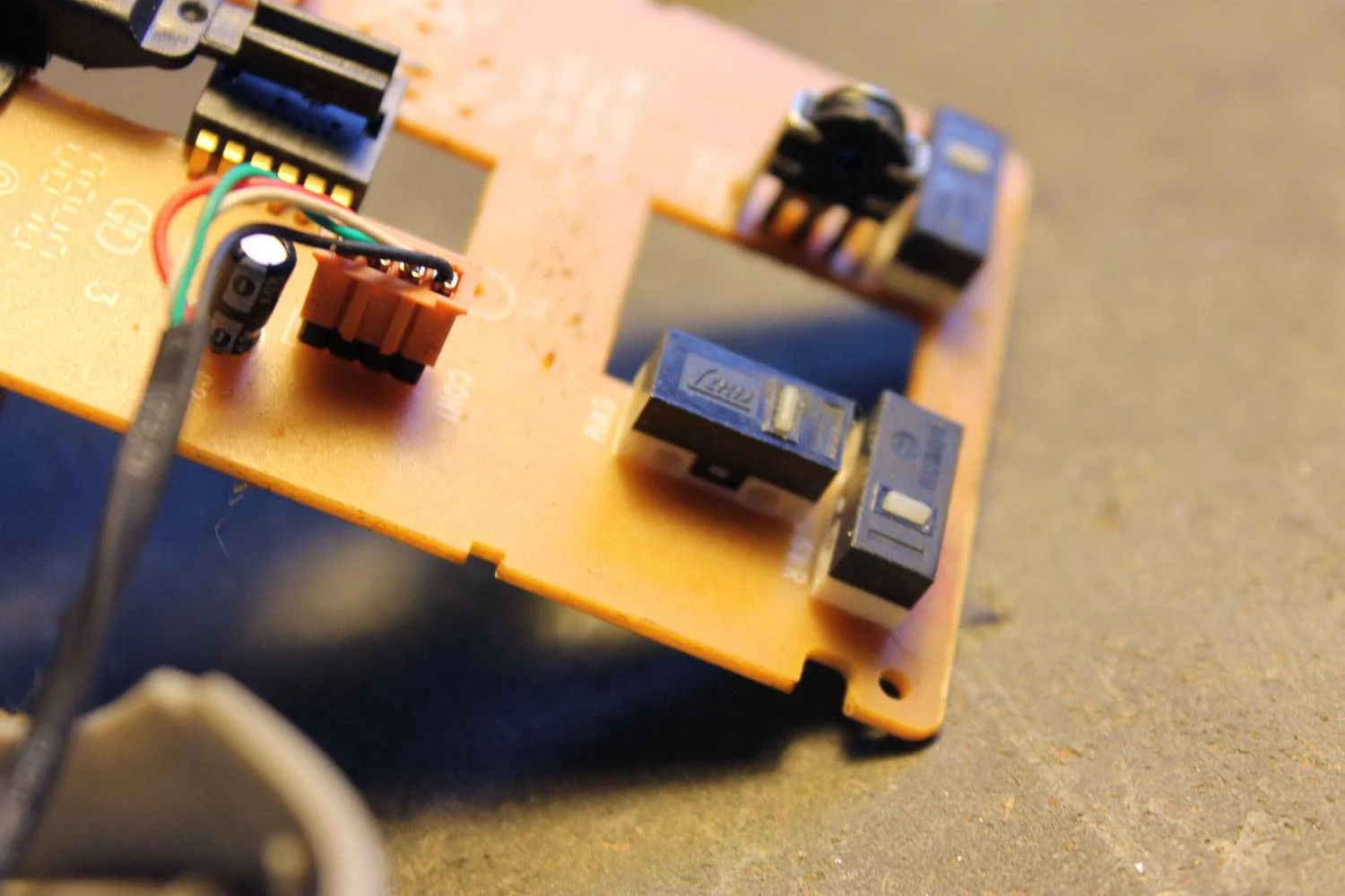

Провёл небольшой эксперимент над аналогичной мышкой. Она мне прослужила врой и правдой почти десять лет и была сменена только из-за непрезентабельного вида, она и сейчас работает.
Винты крепления у неё находятся только в задней части корпуса. Рекомендую при отклеивании фторопластовых ножек, временно прилепить их на полиэтилен, а то они запылятся и обратно их будет уже не прилепить.
Как оказалось, внутри мышки грязи как... как грязи.

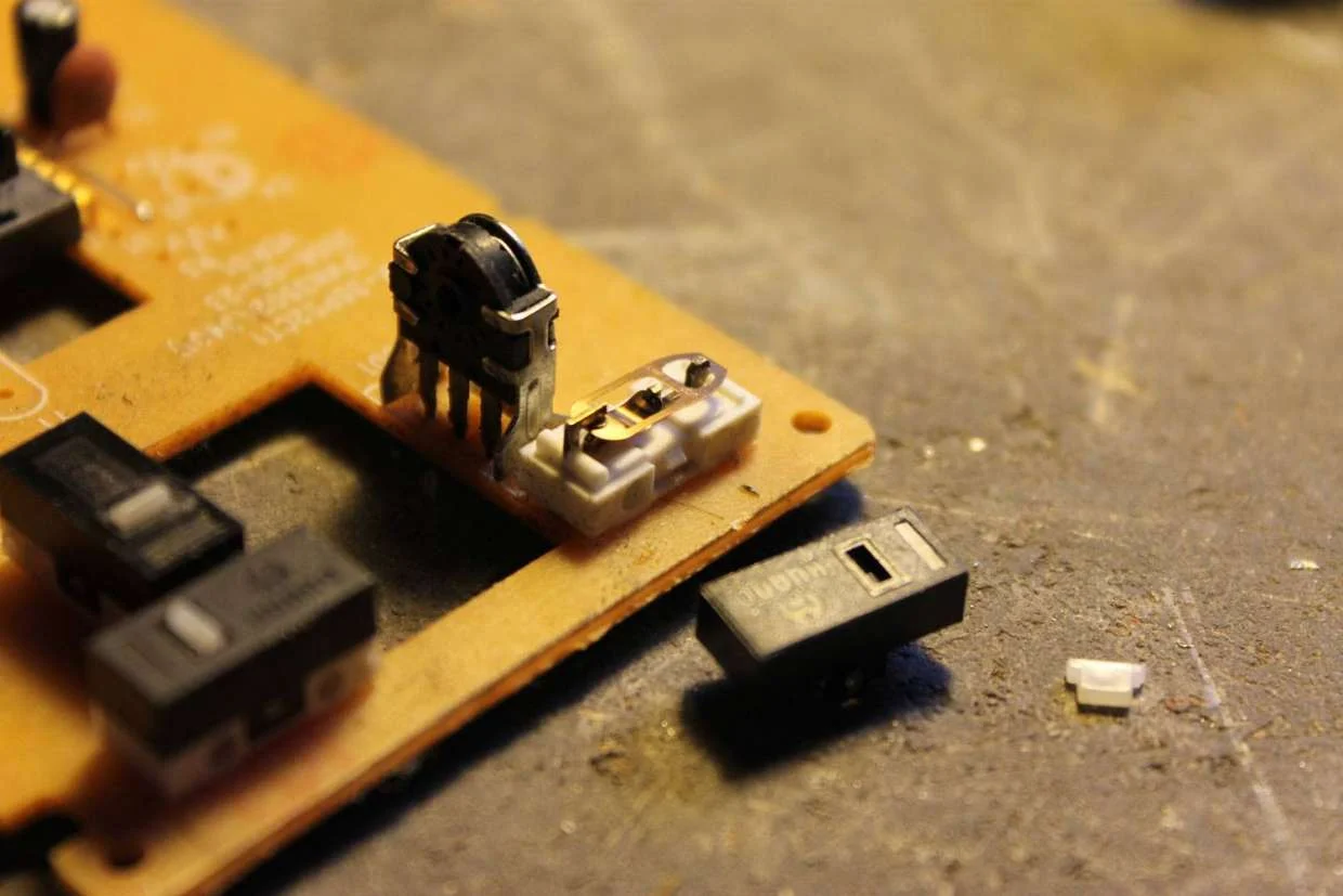

В качестве кнопок используются микропереключатели с одной группой переключающих контактов.
При некотором желании их можно разобрать и обратно собрать. В нижней части есть две защёлки которые надо поддеть острой иглой, при этом придерживая корпус.
Придерживать необходимо по причине вылетания микроскопической кнопки, которую потом очень трудно найти (проверено только что на практике).

Только что закончил работы по реанимации мыша. Валера, огромное спасибо за содействие (фотосессию) - всё (вроде как) получилось. Пашет.
Между прочим, как всегда в подобных случаях, проблема возникла в неожиданном месте: лишь где-то с пятого раза удалось правильно поставить эту бронзовую пружинку в микрике, то есть разглядеть микроскопические пазы в опорных штырьках, куда должны входить края пружинки. Но, вроде, пока всё собралось и работает.
