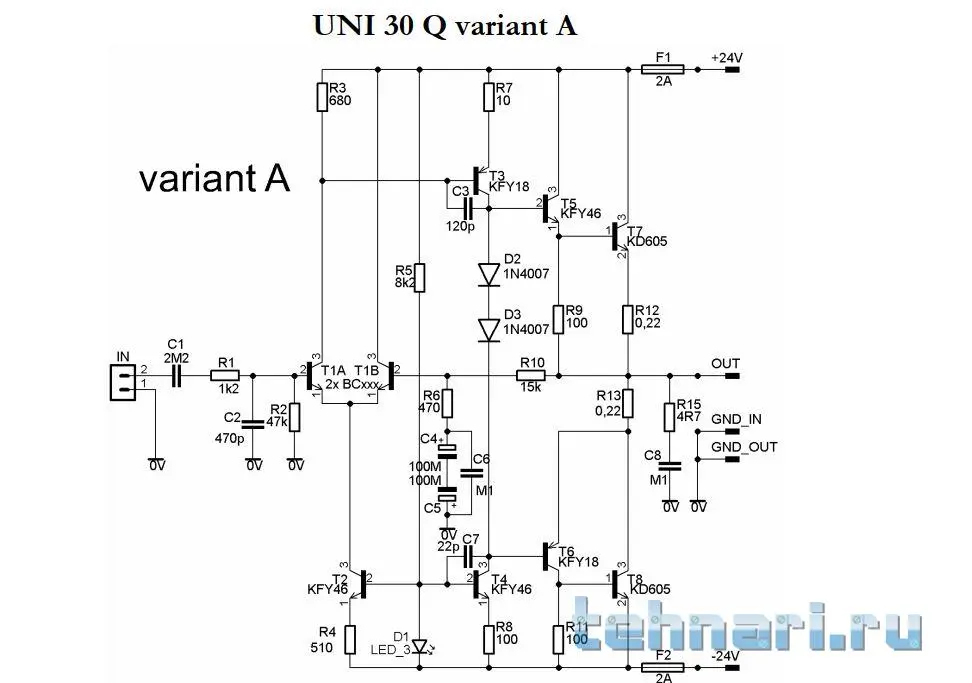

Схема у усилителя есть? Нужно посмотреть, как конкретно организован вход.
    29.3 KB · Просмотры: 97
У меня в эту схему на место с1 отложен к78-11,так же настоятельно рекомендую найти плёнку на место с2 почему-то наши любят на этом месте многослойку, а забугорцы ставят плёнку, но вот только платку наверное мне придётся переразвести, оригинальная мне не нравится!
73-11 конечно же, но можно и китайские МРР.
