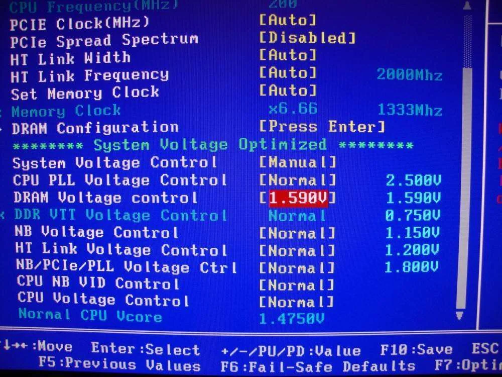

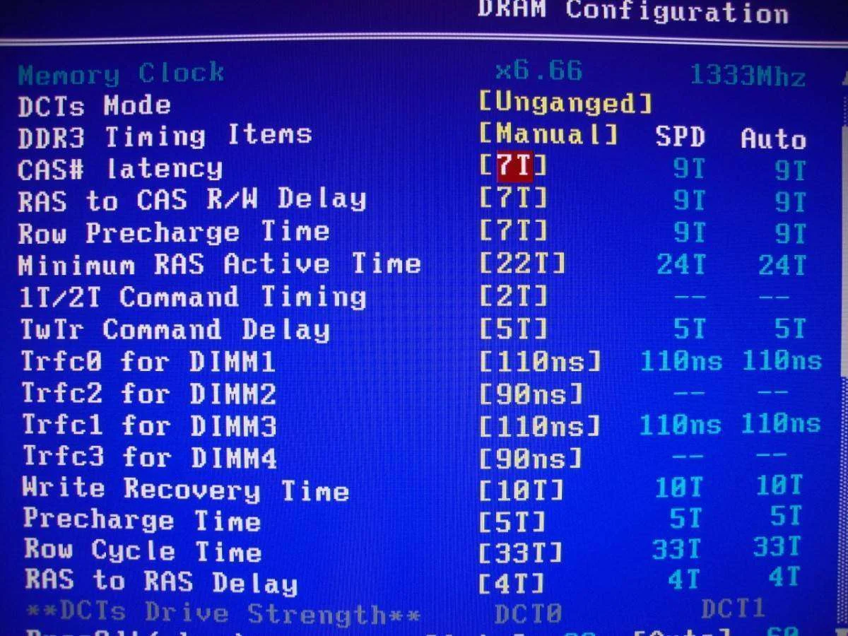

Обновил себе комп
мать: GigaByte GA-890FXA-UD7
процессор: Phenom II X6 1090T
память: DDR3 4096Mb (pc-10600) 1333MHz Kingston HyperX; (KHX1333C9D3K2/4G)
Вот с памятью ступил дико, оказывается она от обычного Кингстона отличается только наличием радиатора. Решил её немного разогнать поставил тайминги 7-7-7-20 и поднял напряжение до 1,69. Запустил Memtest, после 260% выдал одну ошибку. Вот как это нормально, или ещё по экспериментировать?
И ещё один вопрос. Купил в качестве системного диска Seagate ST3500514NS Constellation ES. Кто пользовался подскажите нормальный диск, или есть смысл поменять на что нибудь другое (в течении 2 дней могу).
