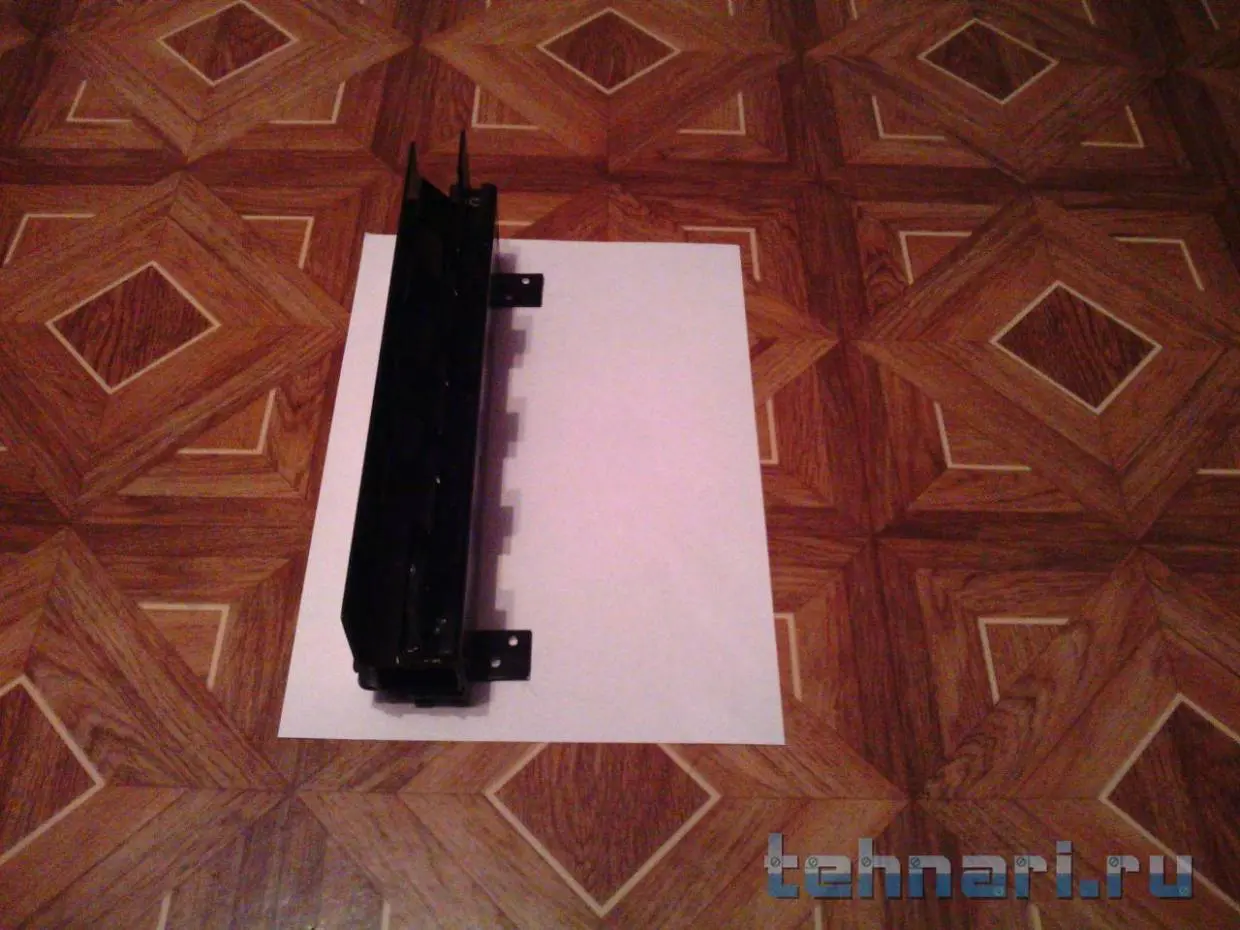

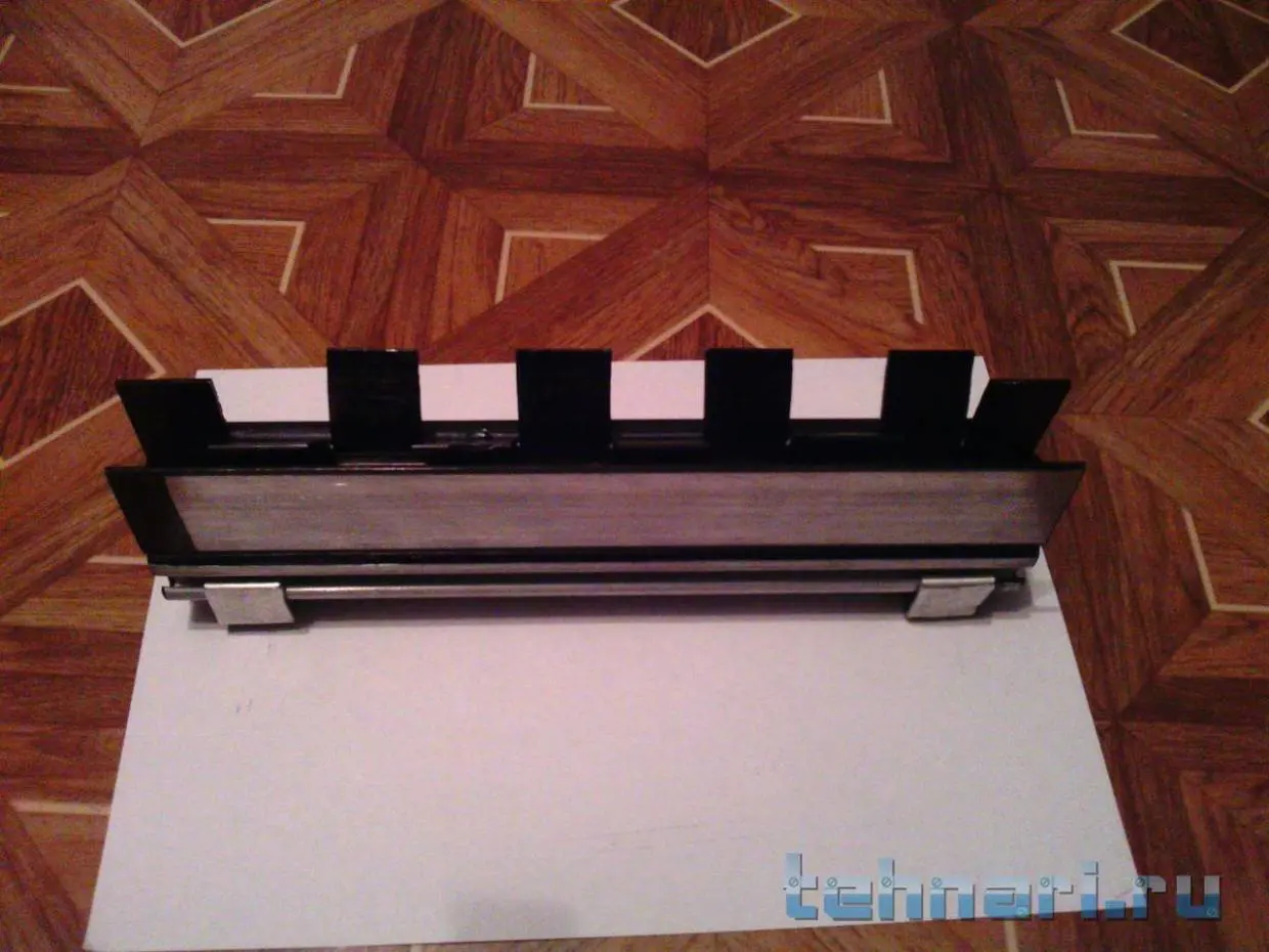

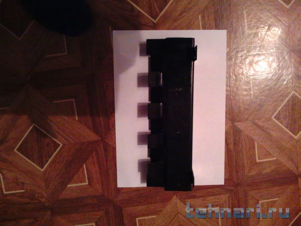

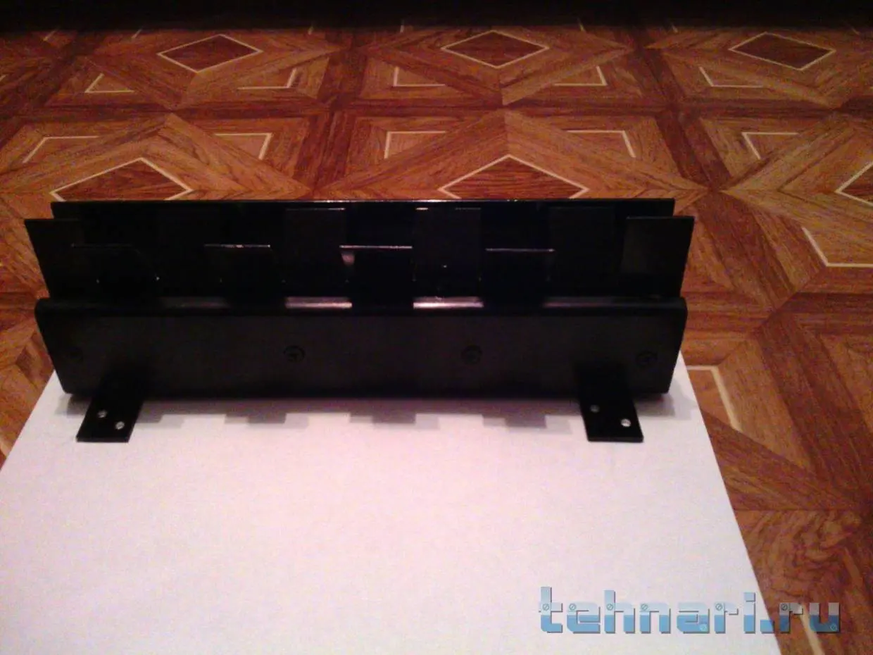

Вчера на работе, между делом, отшкурил радиаторы от краски - там ее!!!
Не микроны - миллиметры! Покрашен был, как алюминиевые батареи, наверное. Зная, что люминь красить геморно, есть правда грунт, потом краска, но теплопередача, боюсь, с такой толщиной значительно снизится.
И тут на глаза попался черный перманентный маркер, я им коробки подписываю. Мазюкнул на задней стороне, где не видно будет, потом попытался царапнуть ногтем - держиться и достаточно стойко! Затушевал весь радик, очень даже не плохо получилось.
Вчера на работе, между делом, попался черный перманентный маркер. Мазюкнул на задней стороне, где не видно будет, потом попытался царапнуть ногтем - держиться и достаточно стойко! Затушевал весь радик, очень даже не плохо получилось.
Посмотреть вложение 198995Посмотреть вложение 198996
Посмотреть вложение 198997Посмотреть вложение 198998
боюсь представить, что будет если ты на обеде решишь машину перекрасить :beseda:
шутка)
молодец, хорошо получается, сам частенько подкрашиваю маркером, по мелочи, а тут целый радиатор.
Этот маркер у нас дежурный! На все случаи жизни, шеф им частенько на Ниве, после рыбалок, царапины маскирует!
