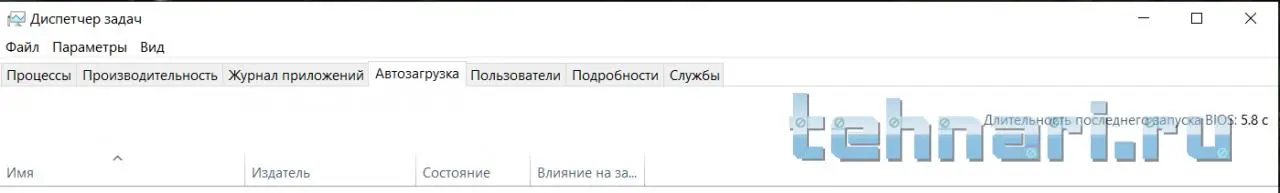

Приветствую!
Сразу скажу что вопрос не критичный и на работу компа не влияет, просто спортивный интерес можно сказать, ну и для общего развития.
Заметил что после выключения компа на ночь (именно на ночь) длительность запуска BIOS составляет 11,6 сек., если выключить в течении дня в любое время (хоть с утра до вечера) или перезагрузить то длительность запуска BIOS составляет 5,8 сек. Разница ровно в 2 раза получается, соответственно общая загрузка компа утром дольше на эти 5,8 сек. (засекал секундомером). Повторюсь: не критично, просто интересно.

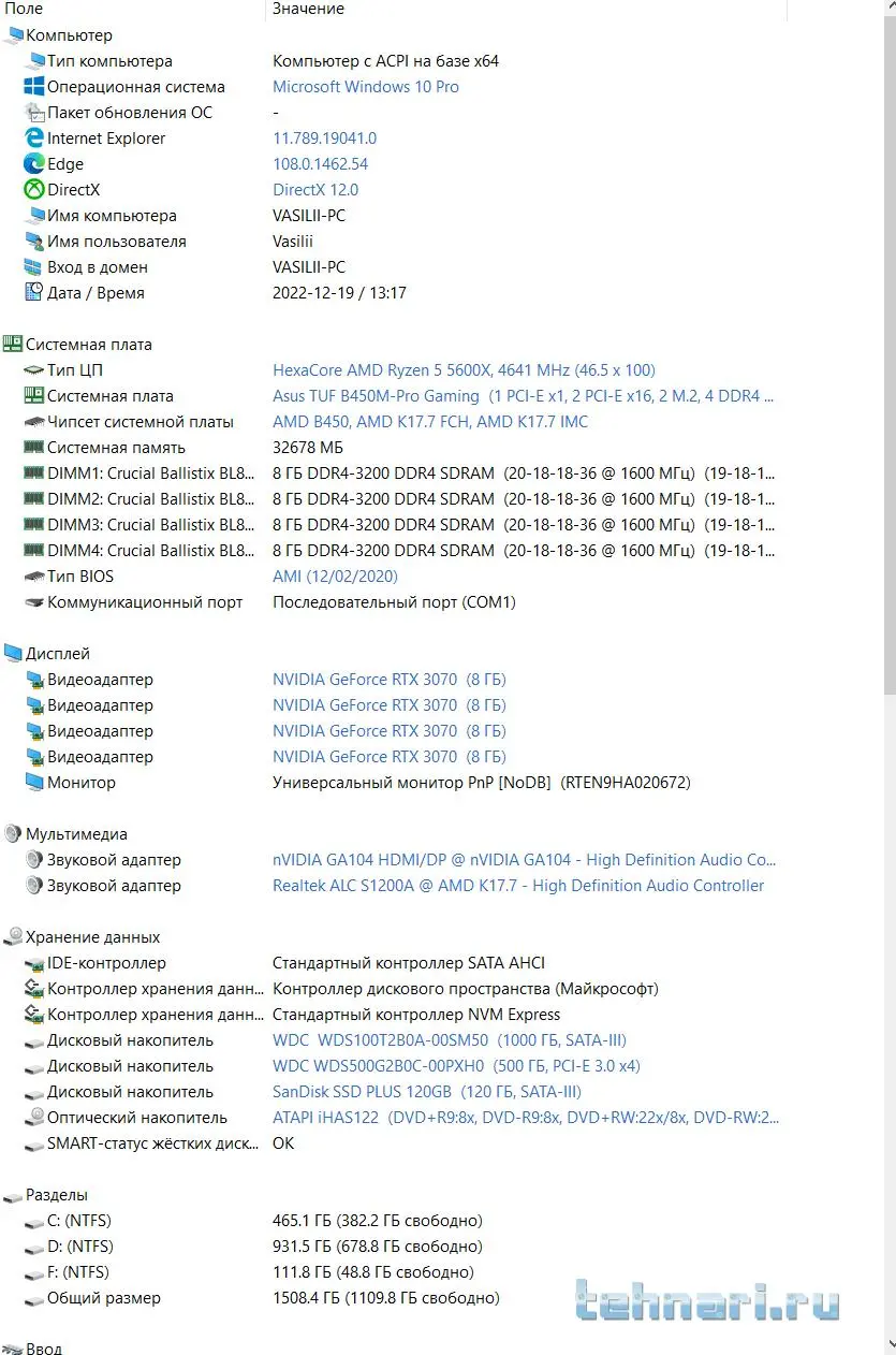

Материнская плата ASUS TUF B450M-PRO GAMING, BIOS 2409. Это в BIOS настройка какая то стоит? Система ведь не может влиять на время загрузки BIOS? Может кто в курсе?
Благодарю!

Это в настройках электропитания который? Сейчас отключил, выключил - включил комп, время не изменилось - также 5,8 сек. Посмотрим что будет после выключения на ночь.
Выключил комп 23:30, включил в 09:00. Загрузка BIOS 11,6 сек. Быстрый запуск тут не влияет получается. Несколько раз попробовал выключить и затем обесточить системник на несколько минут - результат 10,1 сек. Значения одинаковы всегда. Кстати 10,1 видел уже после того как отключал системник на обслуживание. Затем просто выключение - включение и загрузка возвращается на 5,8 сек. Вот что такое происходит с МП за ночь, что загрузка BIOS увеличивается в 2 раза ровно? Уже спортивный интерес начинается)))

Так в том то и дело что если утром например выключить и включить вечером то будет 5,8. Именно после ночного простоя увеличивается время в 2 раза. Как будто настройка какая привязанная ко времени.
Вот:
Время запуска +/- всегда одно и то же.
А у меня получается днём 5,8 BIOS а общее время загрузки 20 сек. где то, а после ночи 11,6 BIOS и общее время увеличивается соответственно до 25-26 сек.

Там вроде поддержка Zen 3 как раз начинается с этой версии 2409. Странность в другом: как всегда в покупке. Наверное у меня на лбу написано: "Н...и меня"))) На коробке да и на самой плате наклейка что BIOS 2202, меня это устраивало так как проц покупался 5 2600 тогда. Сама плата без следов монтажа, но коробка ни как не запакована и пакет тоже. После сборки выяснилось что BIOS 2409 почему то, выходит его перешил кто то (либо ДНС перед продажей либо возврат был). Но так как проблем вроде нет с платой то пусть работает - так решил тогда.
