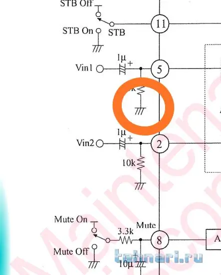

Доброго времени суток! Не как не могу разобраться в схеме усилка. Вроде все просто но назначение некоторых выходов и как да и собственно куда подключать не пойму. Помогите

Можно обьяснить, а по возможности дорисовать ее так как мне новичку не особо понятно что да куда подключать. А что делать с 8 и 11 выводом в душе не чаю. Так же куда подключаются 4 и 3. Выпаивал из телевизора и хотел бы попробовать сделать усилок, но остановился на этом этапе. Перепробывал множество вариантов- не работает. Напряжения на динамиках нет. Видел статью на этом же форуме с такой же микрухой но обьяснения в ней мне до боле не понятны.
Вот так например,
На стендбай и муте ставьте выключатели если нужно ,
если не нужны - подключайте в положение ON)
4 и 9 - минус питания)

Хорошо. Но что подключать к 4, а что к 9 контакту. А так же на 5, 2 и 6 контактах есть 10кОМ резисторы куда их подключать( Я понял что это выводы на мини джек).

5, 2, 6 - входы , подключаете микру согласно схеме ,
конденсаторы 1 - 5 мкф , резисторы не меньше 10 кОм.
Минусы динамиков с минусом БП.

Объясните для чего input Gnd и output Gnd.

input Gnd и output Gnd - просто общие земли входов и
выходов , ничего необычного .

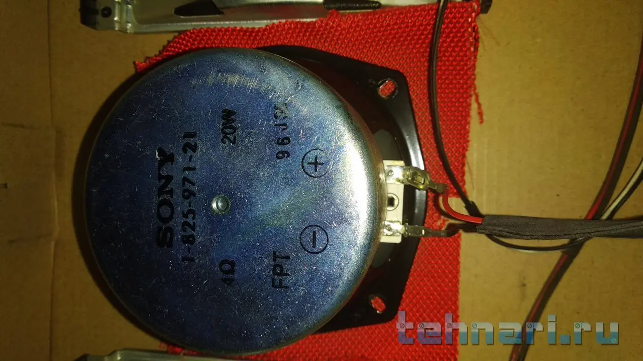

Будет использоваться то что показано на фото. Саб это точно. А вот два других не факт. Творение начну только завтра и по результатам отпишусь. Так же вопрос что подключать к меткам на фото(минус от БП?)
А также выходит на input и output ничего не подаём?

Вот так например,
Если мьют и стэндбай не нужны, их, наоборот, нужно ставить в положение"off", насколько мне известно. Mute на землю, а STB на плюс питания
