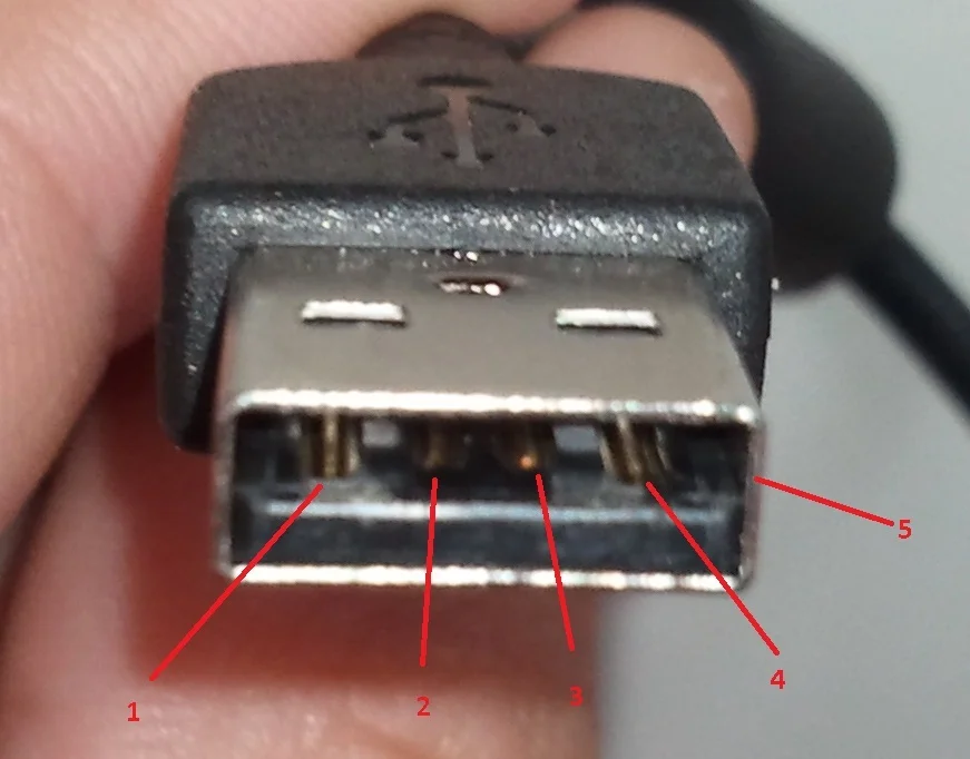

Разводка на USB
На стандартном USB разъеме имеются 4 выхода (фотка во вложении). Нужно определиться что есть каждый из них.
1 -
2 -
3 -
4 -
5- масса (это ясно)
    37.1 KB · Просмотры: 783
вот тут все видно
    11.1 KB · Просмотры: 5,043

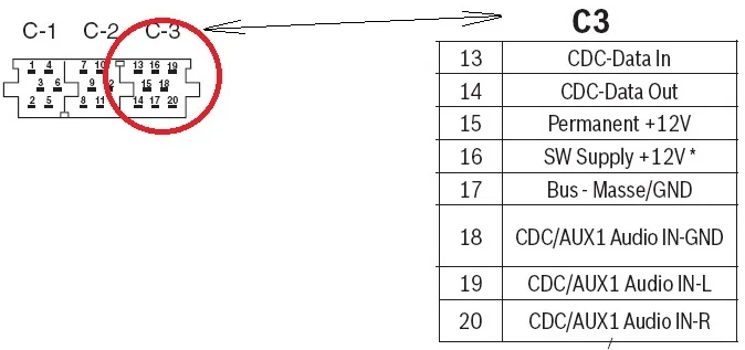

Спасибо. Еще один вопрос. На автомагнитоле имеется разъем следующего вида (см. картинку). Часть С3 служит для подключения внешних устройств, т.е. МР3-плейеров и т.д. Я хочу подключать свой сотовый (как флэш карту) к автомагнитоле через USB. Но телефоне питание 5V, на магнитоле 12V. Как мне соединить эти 2 агрегата?
    17.2 KB · Просмотры: 1,486
Если вы имеете ввиду 13,14 пины, то это не usb. Если не ошибаюсь интерфейс CD ченжера
Проще подключить телефон в линейный вход, но в этом варианте проигрывать треки будет телефон, а магнитола использоваться как усилитель
Да это для CD ченжера. Я так и хочу, телефон играет, а магнитофон усиливает.
Как соединить их?
Я таким шнурком пользуюсь для этого:
Называется джек-джек-три-с-половиной, спрашивать в любой лавке радио-товаров.
А где вы видите в магнитоле топикстартера гнезда под джек? Да и неизвестно какой у него телефон.
