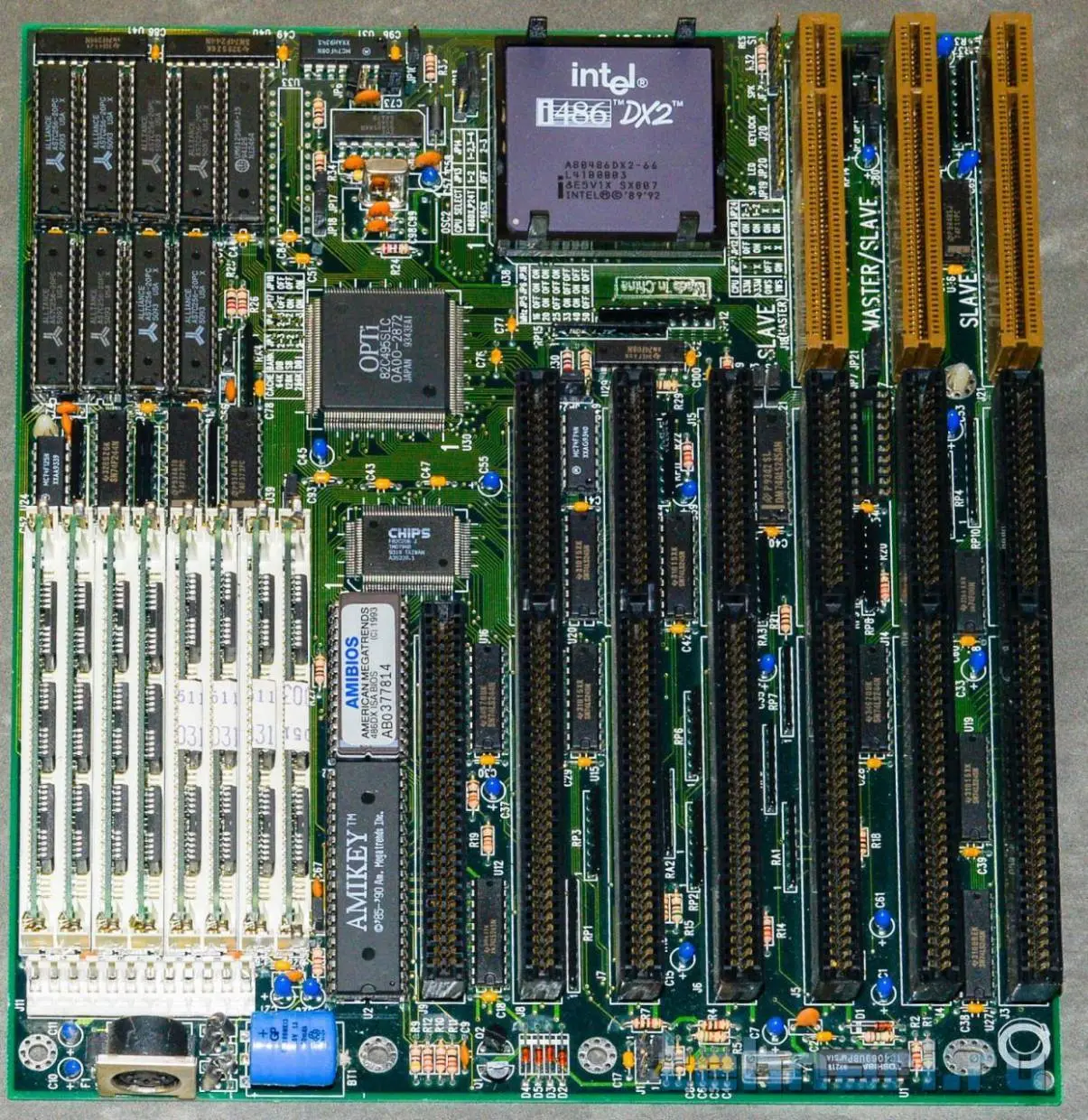

Обращаюсь к спецам по железу! Был у меня давным-давно ПиСи "четыреста восемьдесят шестой" Решил на старости лет реанимировать с целью программирования микроконтроллеров, поскольку в нём есть штатные COM and LPT ports. Лежал на чердаке в разобранном состоянии. Мамка отдельно, но с воткнутым процем, и линейкой памяти.. Всё остальное россыпью. При сборке до кучи определился что не знаю куда воткнуть KLock. А без него не знаю включится ли материнка или нет? Блок питания работает. Материнка TMFm2194v-0 Помогите документацией и методикой реанимации (по-шагово). Уверен, что есть специалисты по железу.
Как мне кажется COM and LPT ports. ports там не совсем штатные
там по идее должны стоять длиннущие разъёмы
забыл как они называются как мне кажется на смену им пришли разъёмы PCI
Туда и ставились COM and LPT ports.
KeyLock обычно соседствует на мат. плате с контактами Power LED. При их замыкании система перестаёт реагировать на нажатия кнопок клавиатуры (иногда и на PS/2 мышку). На корпусах для этого ставился простенький замок.
Как мне кажется COM and LPT ports. ports там не совсем штатные там по идее должны стоять длиннущие разъёмы забыл как они называются как мне кажется на смену им пришли разъёмы PCI
В "длиннущие разъёмы" ISA вставлялось всё: начиная с мультикарт с портами LPT, COM, FDD и IDE и заканчивая видеокартами. Однако на 486-х уже появились встроенные на мат. плате основные наборы портов ввода-вывода.

На этой плате, судя по информации в интернете, разъёмы ещё длиннее ;) - VL-Bus
ТС - проверьте батарейку. Она на таких платах обычно впаянная. Остальное должно включиться.

VL Bus, где-то лежит мультикарта на этой шине, лежат модули памяти по 256 кб и по 1 Мб, в своё время были даже 4Mb, редкость огромнейшая. Синяя бочка из трёх элементов - батарейка, и даже аккумулятор, а не просто так. Лежит ISA-видеокарта, тоже не одна.
На этой плате, судя по информации в интернете, разъёмы ещё длиннее - VL-Bus
VLB = Very Long Bus (очень длинная щина) :D
Является дополнением к ISA.
Нафига, интересно? Разве что для HDD могла понадобится скорость VLB. Да только были ли такие HDD, не помню...
