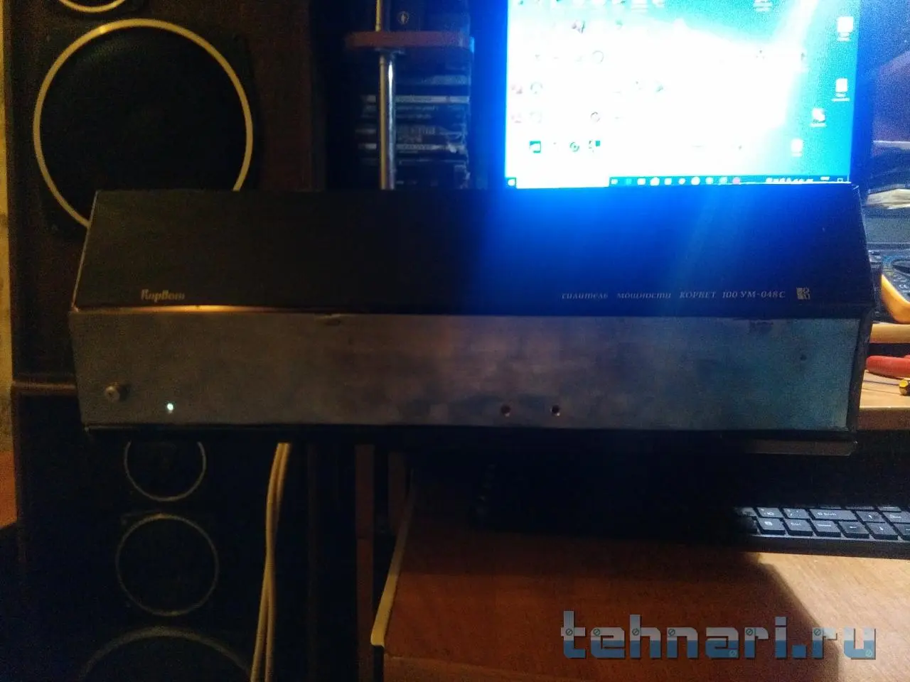

Пробовал когда начинает перегрузка подмигивать проседает где-то 3-4 вольта и у меня один транс второй еще не на щел колонки 4 ома.Долго думал из чего морду сделать придумал из нержавейки завтра по бокам гайки приварю и все.А сейчас раскручу электронику посмотрю что там за внутри такого страшного.
    51.7 KB · Просмотры: 123
