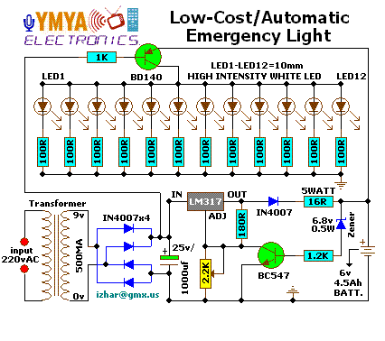

Есть вот такая схемка
    14.4 KB · Просмотры: 1,052
о спасибо интересно,
сегодня встретил светильник или фонарь заряжается от 220 имеет 30 светодиодов, но при включении в розетку гаснет я разобрал его фото выкладываю, внимание вопрос как сделать что бы светильник горел при зарядке от эл сети?!
Воо нашел на ютубе примитивную схему моей задумки, только мне надо что бы еще горело когда 220 идет, не подскажите какие комплектующие на видео и какая последовательность соединения?!
Аварийное освещение для лифта - YouTube

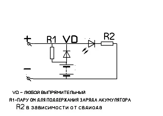

Вот примерно то, что ищешь. на ход подавать напряжение с соответствующего сетевого блока питания. но начинать нужно с того, какой есть аккумулятор. На мой взгляд, лучше кислотные, во первых они достаточно доступны, во вторых не такие капризные, более того для этого они и предназначены!. Но нужно помнить что напряжение с БП надо выставлять довольно точно! К примеру 12 вольтовый АКБ подпитывается напряжением 13,7-13,8 вольт!
С первого раза не загрузился файл...
    8.8 KB · Просмотры: 204
