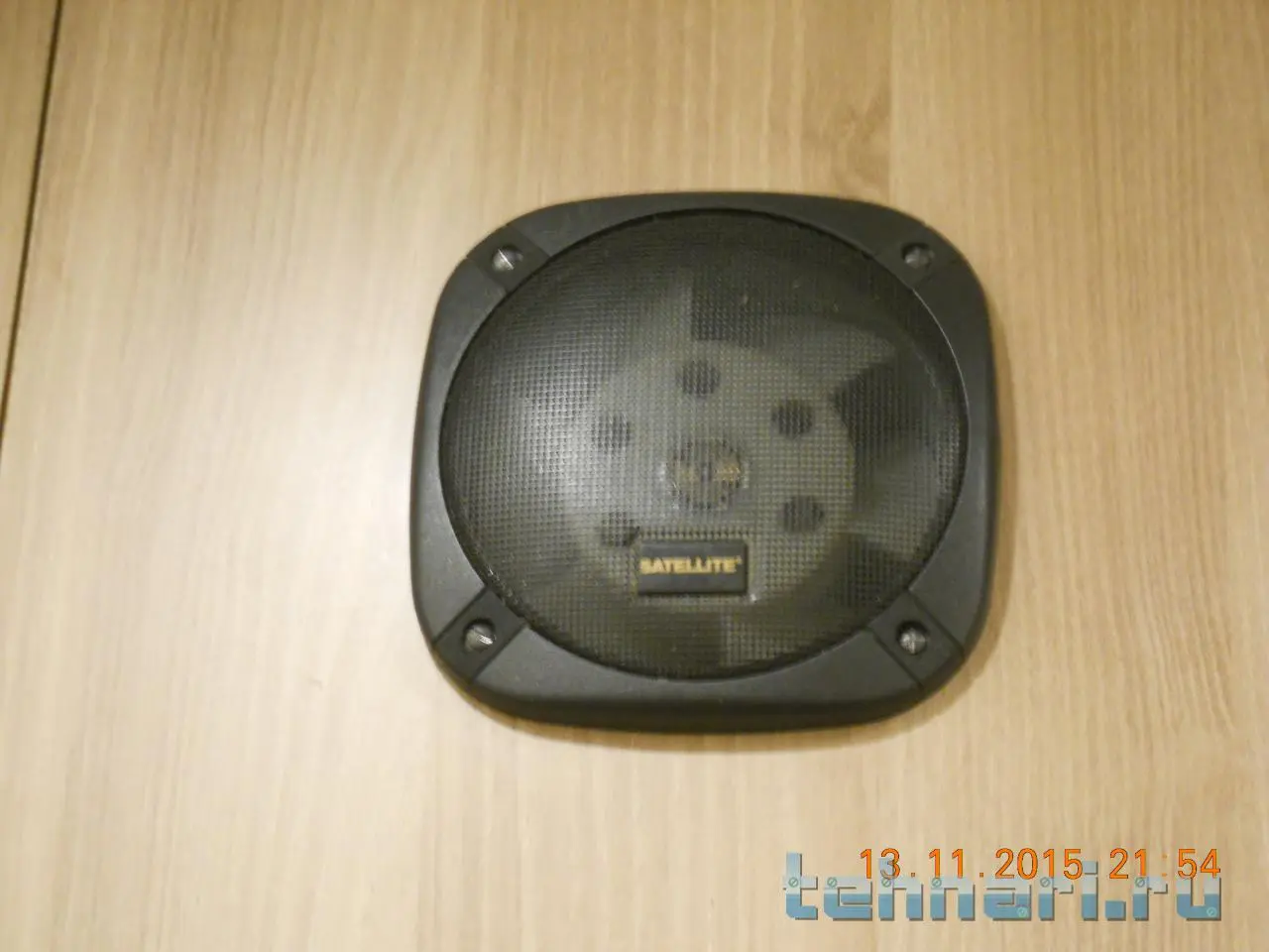

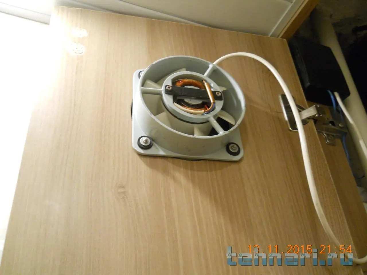

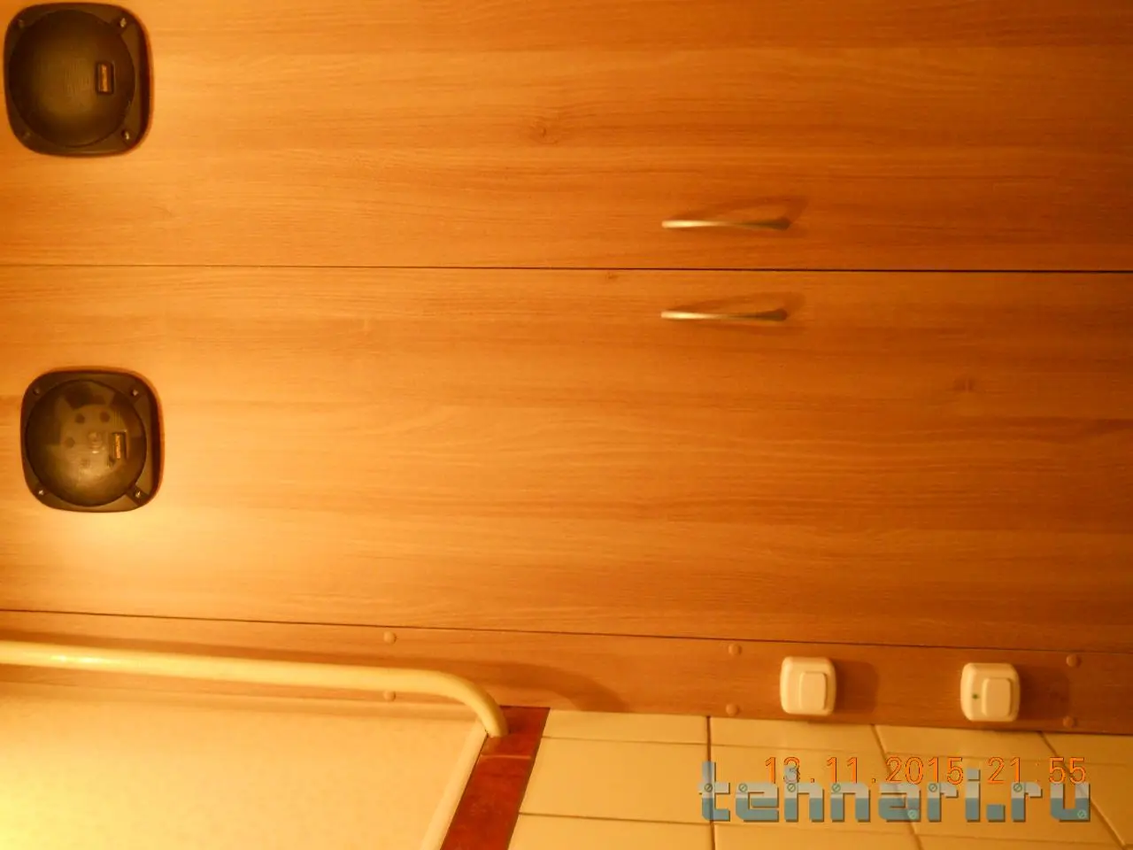

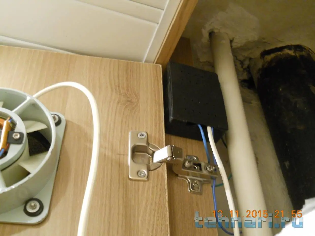

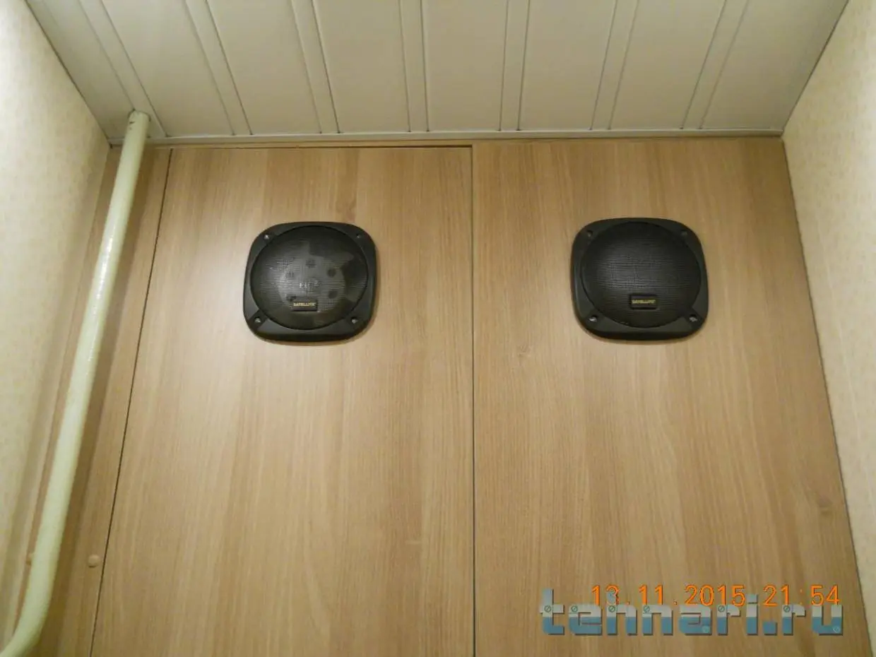

Не знаю,будет ли интересно,но я решил этот вопрос так.Купил на рынке Юнона в Питере два кулера на 220 в от советских ЭВМ по 250р за штуку.На авто рынке сетки динамиков и врезал в дверцы шкафчика,как на фото. Сбоку поставил две звонковые кнопки.Одна со светодиодом (нижняя) для включения освещения,а верхняя для включения кулера.Мы часто забывали выключать свет в туалете,поэтому я подключил и кулер и свет через "лестничные таймеры освещения" Они бывают разные на разное время отключения.Я взял на 5 минут.Этого времени вполне достаточно,да и кнопка под рукой,можно продлить время ещё на 5 мин.Вентилятор тоже на 5 мин,в случаях надобности.
Кулеры на мягких резиновых втулках,и работают совершенно бесшумно,как в компах.Можно и от компа на +-12 вольт,но тогда через транс. и диодный мост.Вотвсе фото.Будут вопросы - отвечу.

Исполнение на уровне!

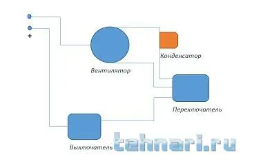

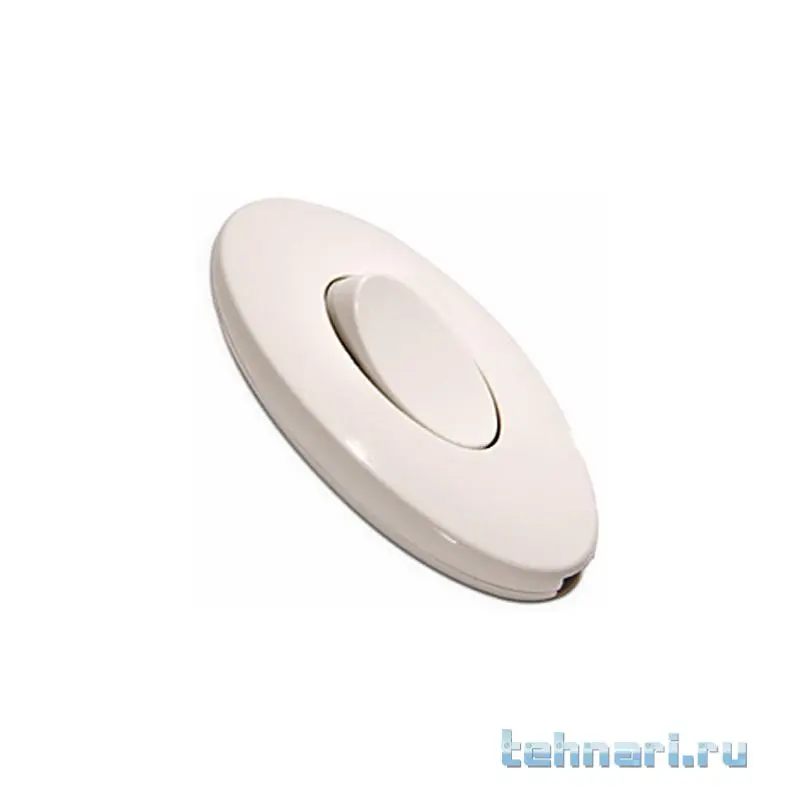

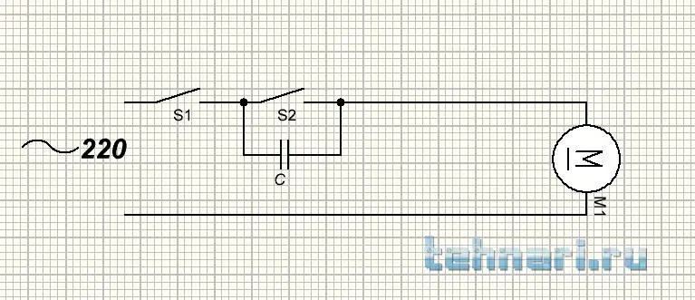

Помогите организовать схему переключения между режимами, можно ли по средством доработки обычного "выключателя для светильника" реализовать такое переключение. Нужен переключатель, если есть примеры - покажите, не забываем про эстетическую составляющую.

лично я ничего не понял :(
Эм, на входе в санузел стоит выключатель (обычный для света и вентилятора две кнопки) сейчас один провод идет к вентилятору соответственно можно включить и выключить его. Я же после подачи тока на вентилятор хочу иметь выбор в виде переключателя, который будет, в зависимости от положения ключа, пускать далее ток или через обычный провод или через провод с конденсатором, тем самым я буду иметь два режима работы вентилятора: тихий/ и шумный/производительный.
Нарисовать схему прибора?:)
ставите последовательно 2 выключателя, параллельно одному из них подключаете конденсатор
Я хотел так сделать тут даже уже советовали подобное, значит проблем не будет если к вентилятору на плюс будут походить два провода и оба будут под напряжением? Просто перестраховываюсь.
    30.5 KB · Просмотры: 59
да, именно это я и представлял себе. Я беспокоился за то что после того как будет замкнут S2, не произошла порча имущества. В общем спасибо. Позже приобрету провод и реализую схему.

Работает!!! Наконец-то!Большущее спасибо Виктор, поднял бы вам репутацию, да нельзя мне больше в этой теме вас благодарить по правилам форума.
