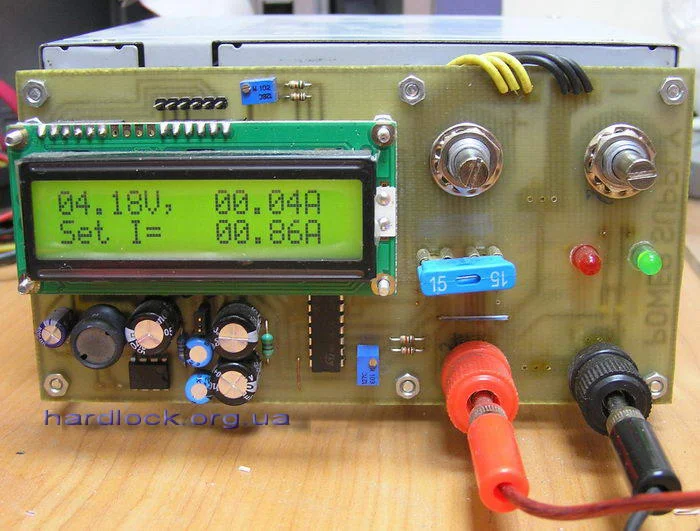

Да, это я перепутал 337 у меня:D Тоесть если брать что у меня 1.5 ампера, то 3000мф выходит? А по питанию тогда 50-70в?
У меня, например, стоит 4700мкф, 50 вольт.
Учтите, что ваша микросхема имеет другую схему включения, которая не соответствует той, что вы привели ранее.
А, всё, понял о чём речь, там оно через электролит и 2 резистора, а тут через 2 резистора и 2 электролита, а скажите там вот написано 0.1F и 1F, это что фарад:eek:? И тогда подойдут ли резисторы от 338?
P.S.
И ещё если LM317 - полный аналог КР142ЕН12А, то нет ли подобного аналога у 338 из кренов, смотрел в библиотеках аналогов там крены вообще не указаны?

Так у меня же должна стоять 338 а у меня только 337! А 317 это вообще отдельный элемент, я так понял по моей схеме 338 регулирует амперы а 317 регулирует вольты(или наоборот:D) Ну и вот проблема в том чтоб переделать схему так чтоб вместо 338 поставить 337Т, вроде так:D А силу тока тоже хотелось бы регулировать чтоб не сжечь ничего:D
Я аналога не видел. Можно поставить транзистор на умощнение.
Long Cat Не забывай, что у него импульсный БП, в котором уже стоят выходные конденсаторы. Обычно увеличить выходные сильно не получается. Для комп.БП по каналу +12В, например не более чем в 2,5 раза. А здесь аж целых 30В!

Аналоги есть, ищите тут
317 - амперы, 337 -вольты.
Нет аналога на 338. Маломощную с транзистором.
Да и вообще - стабилизатор и не нужен. БП стабилизированный. Достаточно поставить регулирующий транзистор и потенциометр.
Weles 22 стоит по Чип-у 190р. 7,5А твой БП не выдаст. Оно надо?
