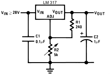

Собрал регулируемый стабилизатор напряжения на lm317.
Настроил на 12.В подключил вентилятор на 0.14А, и напряжение упало до 5.4 В. Почему??? :tehnari_ru_117:

Хм, во-первых, какие-то у тебя уж больно маленькие конденсаторы стоят, во-вторых, от чего питаешь ты сие чудо? Че-то на стандартное компьютерное питание непохоже. Третье, где меряешь напряжение (в каких точках)?
Пробовал ставить 1000uF
Питание Трансформатор 220-25 и 15В
Мерил в самом конце.
Спасиб, попробую
http://www.tehnari.ru/f119/t44590/index2.html
вот схема получше
у меня на ней бп и нормально работает
Да, у меня такая же! Схемка отличная, работает как часы.
Хм, тогда возникают еще вопросы, как трансформатор подключен?
Ну, в принципе, просто подрегулировать напряжение при нагрузке на вентилятор пробовал?
