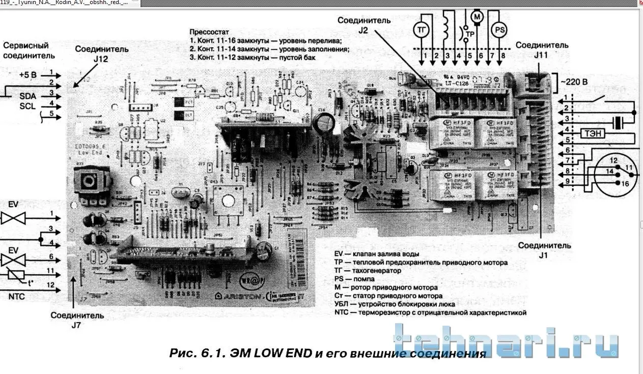

На тиристоре не получится без подергивания, это тиристорная регулировка, это ее особенность, ведь тиристор просто так не закроишь. Для стиралки, это роли не играет, а вот, для токарного станка, тут очень плавные нужны обороты. На форуме запрещено дать ссылки, вот скан, и таких можно найти много.

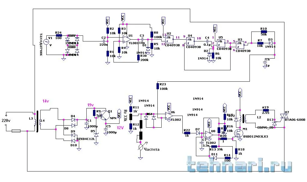

Проверили в работе, работа на троечку, средние и высокие обороты держит хорошо, а на малых, как и предполагалось есть, рывки, их практически на глаз не видно, но для токарного станка это не годится, оказывается нужны и низкие обороты. Иначе это плохо для резца, не равномерная резка.
Вот, регулировка на средних оборотах, видно, что все стабильно работает. К сожалению, поломался щуп, то не могу включить сразу два луча, но он в принципе и не нужен. Нужно регулировку ШИМ регулятором, тогда малые обороты будут работать без рывков. Конечно, для точила, стиралки, такой регулятор годится, но не для токарного станка. Все равно сделаю хороший регулятор. На таком принципе я делал ШИМ регулятор для электромотоцикла, проблемы не должно быть.
Резистором R10 регулируется минимальня частота вращения. R14- размер пилы, соотв и разность в оборотах нагруженного и не нагруженного двигателя, чем пила больше, тем разность больше, но выше и устойчивость. При малом напряжении пилы опять возможны на низких оборотах рывки.
Вот схема и модель, точность регулировки при постоянной нагрузке и малой частоте разов в 10, если не больше, чем регулировка на симисторе, причем рывки будут практически отсутствовать, т.к. привязки к синусоиде нет.

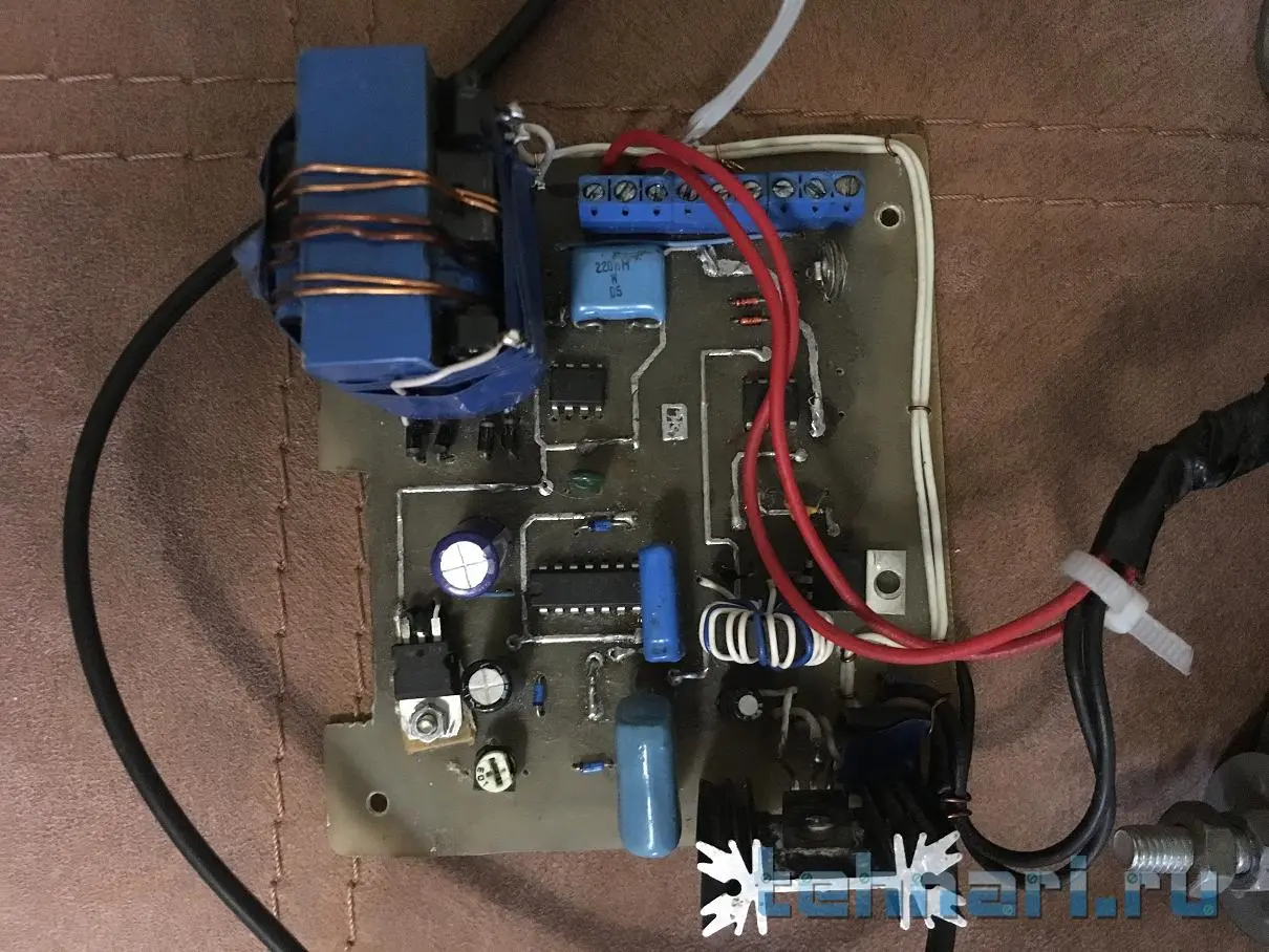

Вот, сделал все такирегулятор, как хотелось. Схема получилась простой.
Сделал схему давно, ждал испытания, вот проведено полное испытание, и результат выше ожидаемого. Сделал на IGBT транзисторе. Сейчас регулирует обороты от 3 об в сек(180 в минуту) до макисимальных оборотов. Фото представлю, если будет возможность. Дроссель 40мГн, готовый с БП, он для предотвращения толчка тока в момент включения. Диоды на 5А.
Регулировка очень плавная. ШИМ однако. Это одна из моих самых удачных разработок, правда, получилось с 3 попытки, но получилось. При мах нагрузке даже не видно, как обороты падают по сравнению с ХХ (по модели при ХХ и полной нагрузке меняется не более 10). И довольно просто получилось. На тиристоре такого плавного хода не получить. Как оказалось, товарищ перепробовал всякие регуляторы, и от стиралки, не подходит, нет плавного хода, тиристор однако, не даст такого, как с ШИМ, или под нагрузкой не держит стабильные обороты.
Транзистор, написано на корпусе GY50NC60WD, по всей видимости STGY50NC60WD. (50A 600V) даташита не нашел, рисунок корпуса на схеме . Я как то купил 4 шт, по дешевке, оказалось, без отверстия посредине, лежали без толку (видно не пользовались спросом, не удобно крепить, и сейчас на радиорынке таких нет, то я сделал фланчик, и прикрутил к радиатору. Так и разошлись мои ключи, остался один.
STGY50NC60. Что мне понравилось, поверхность покрыта слоем мягкого металла, легко царапается ногтем, похоже на свинец, т.е. термопаста не нужна. Хотя, по идее будет работать любой IGBT транзистор на соотв ток и напряжение.
