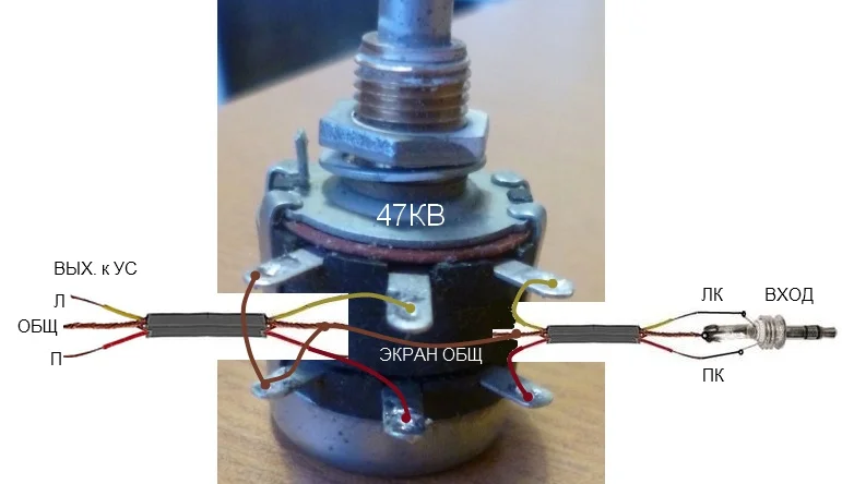

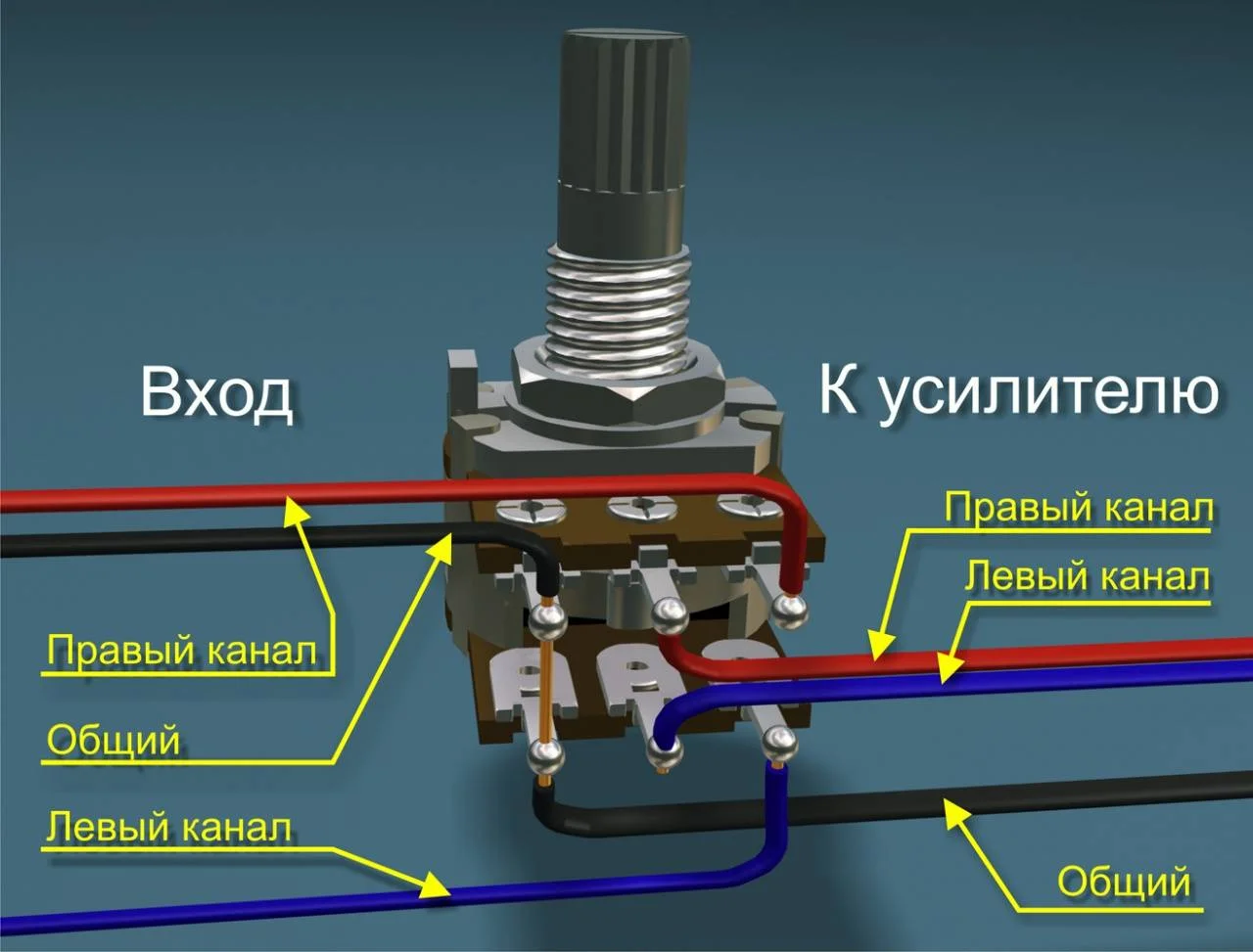

Здраствуйте, подключил данный регулятор по схеме но проблемма в том что регулировка происходит в самом конце, более половины оборота идет в холостую потом на 80% сразу рывок до 100%. Как можно решить даную проблемму?

1. Неисправен резистор
2. Неправильно подключили
3. Для регулятора громкости резистор нужен А50К
Буковка "Б" и "В" в марке переменного резистора означают логарифмическую зависимость изменения сопротивления от угла поворота.
Попробуйте просто поменять местами крайние выводы. Это сделает регулировку линейной, но изменит направление вращения для увеличения громкости.
Для регулятора громкости нужна обратно логарифмическая (показательная) функциональная характеристика. Для импортных - это резисторы с буквой А, отечественные - с буквой В.
Из отечественных А - линейная, Б - логарифмическая.
Из зарубежных, В - линейная, С - логарифмическая.
Есть резисторы и с другими характеристиками, например S-образной...

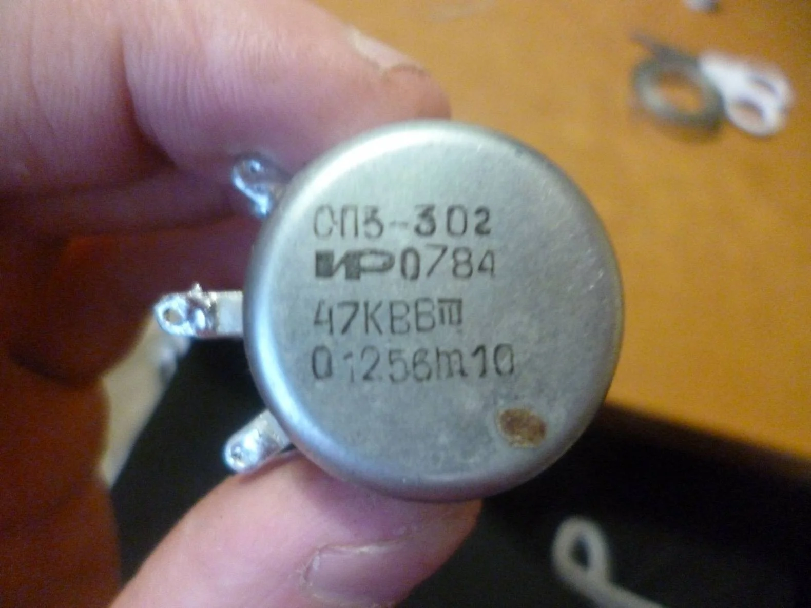

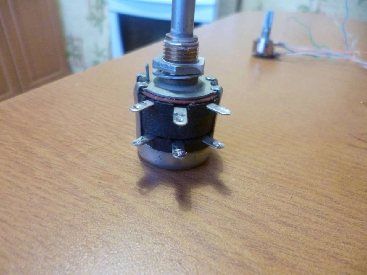

Вот такой регулятор как подключить? По предыдущей схеме так же работает начиная с 80%.
На маленьком B50К пробовал менять местами стороны, эфект тот-же только в обратную сторону.

Светлана всё очень подробно описАла.
У Вас на фото отечественный с буквой "В".
Схему усилителя. Тут одно из двух, либо косяк с подключением, либо у усилителя слишком низкое входное сопротивление.
Подключаю в разрез муз.цент - колонка.
То есть, регулируете звук непосредственно на колонке? :)
:tehnari_ru_211:
Ну, Вы, блин, даете!
Тут не резистор 0.25Вт, а реостат нужен.
Я что-то делаю не так?
эм, наверно лучше будет подключить в разрез комп-муз.центр?
мною был заказан мастеркит усилителя. за ранее решил подготовить регулятор.
думал его возможно так будет проверить.
Как бы он не сгорел после этих экспериментов.
А Вы то сами как думаете?
Выход усилителя 10-50Вт, а сопротивление колонки - 4-8Ом...
Нарисуйте эквивалентную схему и посчтитайте мощность резистра с шагом регулировки 1Ом, и мощность, отдаваемую в колонку.
Нужно просто напросто найти резистор с более маленьким сопротивлением. Например от 100 Ом. И проблема будет решена.
