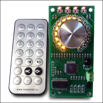

Хочу на усилитель поставить регулятор громкости с бесконечной прокруткой.
Подскажите какой заказать на ebay.
и как он подключается.
Заранее спасибо
Хотябы ссылочку дали и фото того , что собираетесь подключать. :telepat:
Ссылку не желательно, а вот фото и техданные желательно ... :)
    20.1 KB · Просмотры: 4,626
дорогие штучки...
Инкрементальный энкодер)
Но это просто управлялка, а вот чем она будет управлять? Тут вариантов масса: электронные высококачественные регуляторы типа PGA2310/11 (у Cirrus Logic тоже есть), дискретные релейные регуляторы (Никитинский или L-аттенюатор), и всякие дешевенькие микросхемки TDA и подобные.

Ну есть МС типа MAX5440. Стоит порядка 100р, но качество....
Релейный регулятор пожалуй самый лучший вариант на сегодняшний день.

Ну так смотрите по описаниям, что предлагают на эбей и алиэкспресс и выбирайте подходяще по характеристикам, исходя из толщины кошелька. Если что-то непонятно, тащите описание и фотографии сюда, посмотрим, обсудим. И да, громкость чего Вы собираетесь регулировать?
