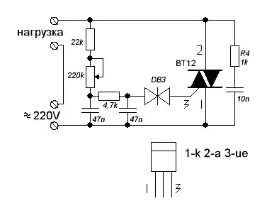

всем привет ... объясните пожалуйста для чего тут симистор. , вроде триак откроется и будет таковым до точки 0 без удержания сигнала на нем.
    9.2 KB · Просмотры: 331

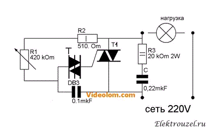

Симистор - это ключ, который подключает нагрузку к сети. Его открытие зависит от того, как заряжается конденсатор. При достижении на конденсаторе напряжения, при котором открывается динистор, управляющий ток с конденсатора поступает на управляющий электрод симистора и тот открывается, при этом конденсатор разряжается. При нуле переменного напряжения симистор закрывается, конденсатор снова начинает заряжаться. Как быстро зарядится конденсатор, а значит в какой момент откроется симистор, регулируется переменным резистором...
спасибо...подозревал что динистор задерживает открытие ключа, кстати, пробовал подключать без диака ( не купил еще ), ключ в одну сторону открывается раньше, значит ли это что ток открытия (или напряжение) разные, то есть триак все таки не симметричный?
собрал схему без диака и регулятора( еще не купил), подставлял разные резисторы, ... выходит что до 51к Ом идет медленное уменьшение напряжения (мерил мультиметром) и отсутствует мерцание, т.е. проходят верхняя и нижняя волны переменного тока, а вот с 51к резкое падение напряжения(40%) и появляется мерцание, выходит что ток проходит только в 1 сторону.
Это напрасно. Динистор и баланс сопротивлений дают не только открытие симистора в нужный момент полупериода, но и ограничивают ток управляющего электрода. Иначе можно попросту убить симистор.
Небольшое уточнение:
Динистор ток не ограничивает.
В его задачу входит "пробиться" при определенном напряжении и пропустить весь ток (естественно, не более того, на который он рассчитан). Если нужно ограничить ток, то последовательно с управляющим электродом нужно включить резистор.

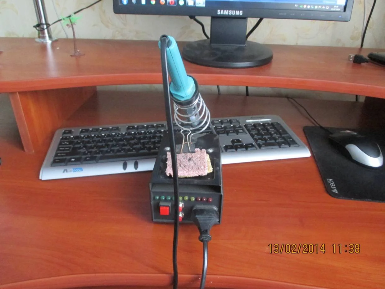

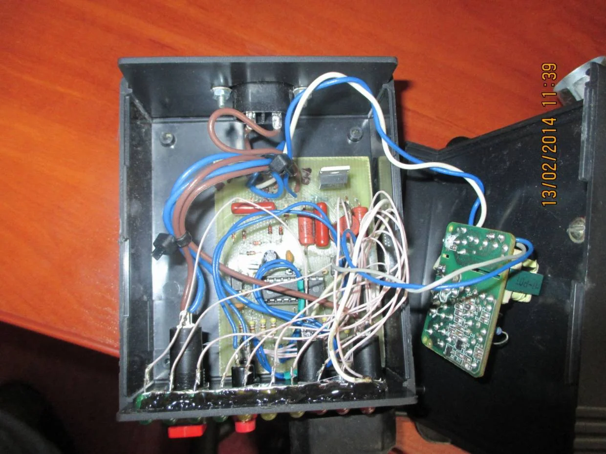

Что касается неравномерного открытия симистора - то это нормально. В прямом направлении его можно открывать обычным потенциалом на управляющем электроде, а вот в обратном - только импульсом тока.
P.S. Koss20088, у Вас очень хороший регулятор мощности паяльника. Вот еще бы трансформаторную развязку от питающей электросети...
т.е. диак решает эту проблему?
Спасибо. Вроде бы помех не замечал, а вот схема приведенная автором темы вносит помехи.
Это откуда информация ?:tehnari_ru_203:
У меня аналогичная схема работает в настольной лампе , уже несколько лет и никаких помех не замечено.
    6.5 KB · Просмотры: 3,638
Динистор и баланс сопротивлений дают не только открытие симистора в нужный момент полупериода,но и ограничивают ток
Без учета ВАХ динистора, он также является и сопротивлением в данном частном случае (R1 +R2 + Rdiac, определяющей ток в цепи УЭ), и, разумеется, отсечкой порога открытия.

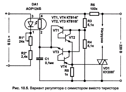

вот такая еще есть схемка, тут отсечение открытия на 50% + гальваническая развязка и у меня вопросы:
- стоит ли это 4х транзисторов?
- в 2 транзистора тоже сделать не выйдет наверно?
    17.9 KB · Просмотры: 29,228
Доп питание, составные транзисторы, управляется от цепи 12В - это вам нужно?
