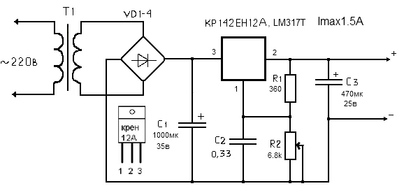

Делай на КРЕНке
    8.8 KB · Просмотры: 3,157
Нижний предел просят 0.5В, КРЕН дает 1,3В.
к сожалению нет крена,

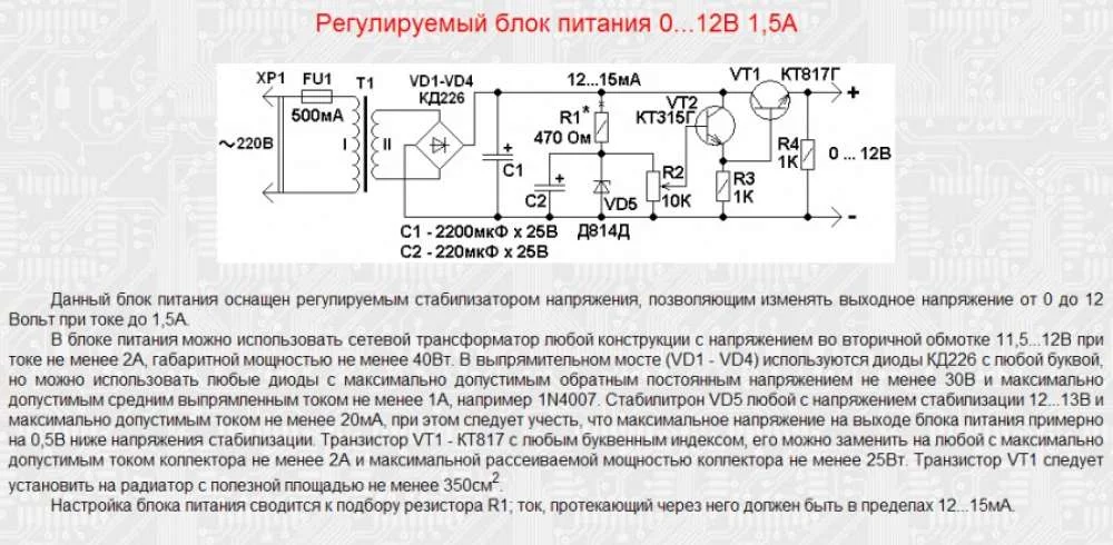

Есть такая
    91.9 KB · Просмотры: 25,962

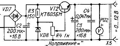

транзистор ещё подойдёт кт 817,819 на такой ток (стабилитрон д814д)

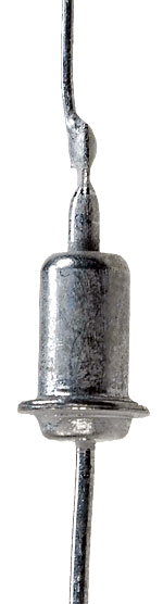

что это такое в первый раз это вижу:)
VD5
как он выглядит
если нет Д814Д то на что его можно заменить?
подойдет ли Д814В
только он какойто стеклянный
тады делай по схеме где на 2х транзисторах...мощность маловата для той которую я предложил, транзисторы так же выходные можешь поставить из тех что я сказал какие есть у тебя в наличии
я его вы паял из этой схемы
у меня это транзистор в наличии есть К315г
а КТ817г нету есть только КТ805АМ и КТ814в,
что из этого можно поставить?
