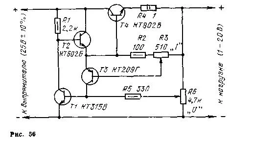

ктонибудь мне сможет нарисовать плату в фотрамте lay
на эту схему http://www.tehnari.ru/attachments/f119/42245d1309330199-ai0-12.jpg

Собери по этой схеме не пожалеешь (проверена 20 годами работы). Есть регулировка тока и напряжения. С такими деталями от 0.65в,поставишь Т1 германиевый получишь регулеровку от 0.3в. Есть даже печатка.
