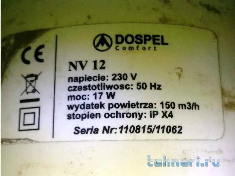

Приветствую.
Для вот такого вентилятора (диаметр 120 мм) понадобился регулятор мощности:

По замерам стень регулировки напряжения составила 55-95%% (при напряжении в сети 230В, минимальное - 130В, максимальное - 220В).

1. В подборе ёмкости С1, в сообщении #1 её номинал 0,047 мкф, в конечной схеме - 0,2 мкф. Схема (в сообщении #1) работает на двигатель шлифмашинки мощностью порядка 500 Вт, а на нагрузке вентилятора 17 Вт работать отказалась.
2. Также обратил внимание на отсутствие нагрева R1 (в схеме сообщения #1), соответственно снизил его мощность с 4 Вт до 0,25 Вт, увеличил его сопротивление (расчетов не делаю - неумею) в надежде снизить управляющий ток через тиристор (думаю, это продлит его срок эксплуатации). Для нагрузки 500 Вт (схема в сообщении #1) подобное не прошло, т.е. увеличение сопротивления R1 выше 20К.
3. Добавил диод D1 так, как оказалось недостаточно мощности для работы 17 Вт вентилятора.
