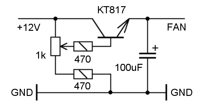

Регулятор скорости вентиляторов
Плата сама может регулировать без этой примочки.
С этим я согласен, но что делать когда на матери один регулируемый разъём, а кулеров четыре. Вот для этого эту схему и разработали.
Поставили бы LM7805 и регулировали от 5 до 12 вольт
Можно схемку что бы можно было регулировать 4 кулера?
Параллель после 7805 или параллель после умощняющего транзистора. В первом случае ручная регулировка, во втором автоматическая.
Вот проще не бывает, зачем заморачиватся с КРЕН-ками, транзисторы любые
N-P-N средней мощности ... :)
