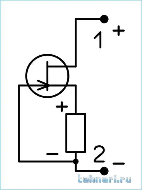

Добрый день На просторах интернета попалась вот такая схема регулятора тембра Собственно вопрос - почему такое высокое напряжение питания и можно ли его снизить до 16В (это уже стабилизированное будет)

Напругу снизить до 16 вольт, можно. Работать будет, но уменьшится перегрузочная способность. И я бы на выход поставил ГСТ , вместо R 16. Повысится линейность.
проще и некуда
