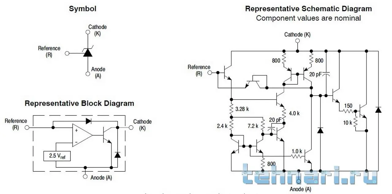

Ею же управляет тлка, а она работает в линейном режиме, это же по сути обычный стабилитрон, только управляемый. Поддерживает на упр. выводе 2,5В и меняет напр. стабилизации. Но этот же процесс в линейном режиме работает?
Вот её внутренняя схема:
Как только управляющее напряжение начинает превышать Vref, открывается выходной транзистор и своим коллектором тянет катод к аноду. И где тут ООС для линеаризации её работы?
Кстати, по поводу режима работы оптопары - на коте, то ли Старичок, то ли Телекот писали что в ИИП оптопара работает в линейном режиме
Оптопара, конечно, может работать и в линейном режиме, но только не в импульсной схеме, где дискретность - основополагающий принцип её работы. Тут всё зависит от схемы её включения и режима работы драйвера в горячей части.
