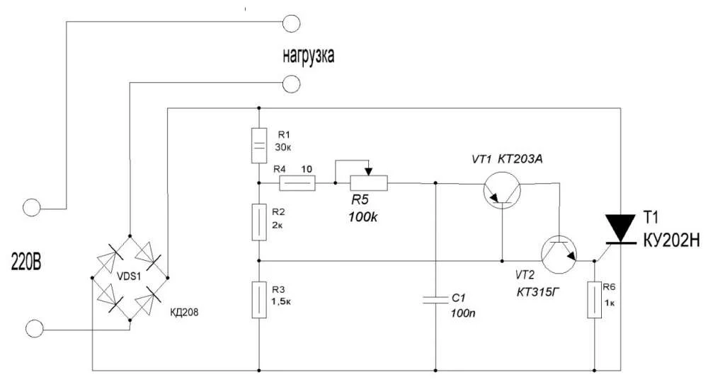

поставь перед реобасом диодный мостик и стабилизатор в магазине попроси на 220 В.

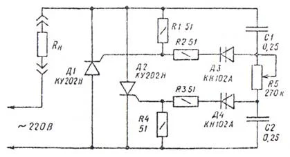

Не согласен! Зачем покупать, если можно сделать. А в качестве регулятора можно попробовать простейший тиристорный регулятор напряжения.
Это как же можно реализовать?![]()
стабилизатора на 220 вольт не бывает что ли?И 220 вольт подать на кренку?
А вот твоя идея по поводу микросхемы - это то, что нужно.
Валерий, скажите на Вашей схеме Д3 и Д4 это динисторы?
