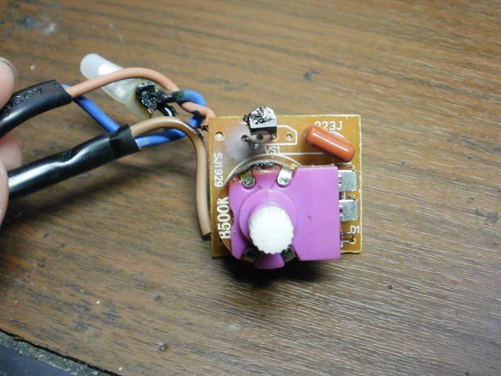

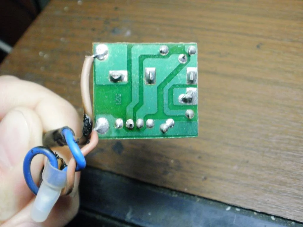

Что бы немного поднять мощность какой можно поставить? На какой параметр ориентироваться? Ток отпирания макс., 5 мА, а Ток в откр.
состоянии макс., 0,6А или больше? Верно? Например Z0107MA можно поставить?

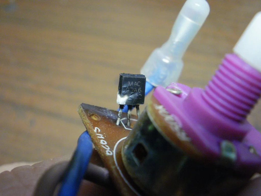

Weles, Вы вместо MAC97А6 (ток отпирания 5мА) ставили BT136-600e (ток отпирания 10мА) и в Вас работало дольше? Еще Вы пишите что резистор стоял на 180кОм, а на фото B500K.

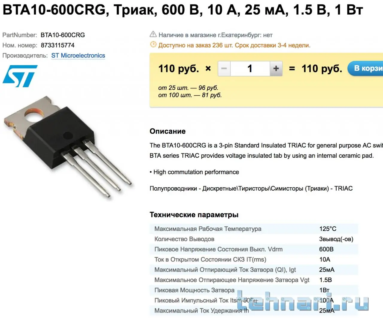

WOLF Project у BTA10-600CRG максимальный Отпирающий Ток Затвора (QI), Igt 25мА.
может 25мА ток удержания на управляющем электроде? А нагрузку он коммутирует до 10А при 600В, у меня на таких семисторах собраны диммеры для болгарки, паяльников, светильников :)
Информацию брал с "ЧипиДипа". Может у них не точная информация? В итоге я купил BT136-600E (ток отпирания 10мА). Подойдет вместо MAC97А6 (ток отпирания 5мА)? Какие еще параметры надо сравнить?

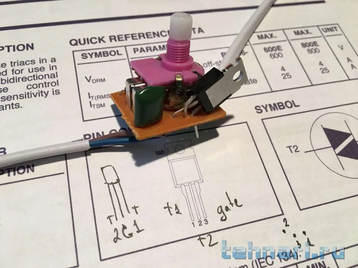

У симисторов выходы не совпадают. Плюс надо было покупать в другом корпусе - SOT-82.

А если взять BT134-600D? Но там все равно порядок "ног" не совпадает. Надо гнуть будет! Верно?
Форумчане, проверьте, я правильно подключаю?
