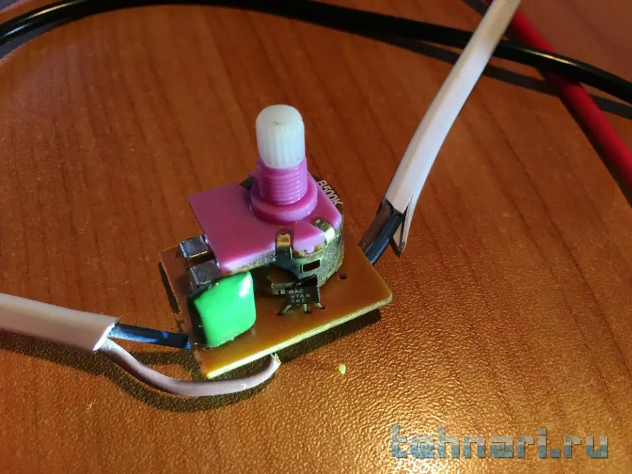

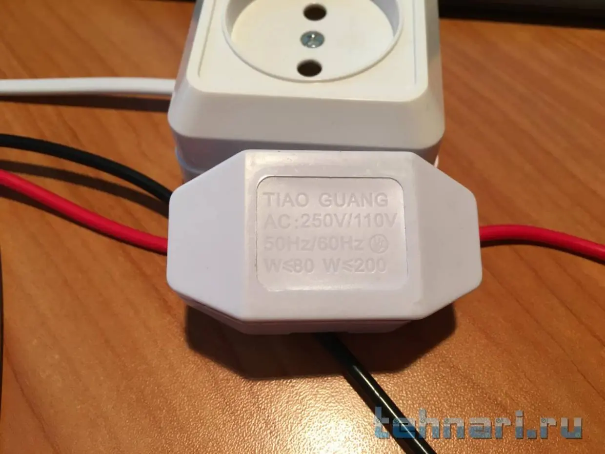

В общем я чего то затупил опять и в прошлый раз ставил симистор не правильно, распиновка то разная:D Поставил правильно на одной заработало а на вторую лампу просто новый диммер повесил, впаивал туда 138, но почему то не работало, схемы немного оличаются, там резистор на 55Ком стоит а в первой 180Ком, пробовал менять резистор но не помогло, и конденсаторы тоже разные хотя я их не менял, думаю и так пойдёт:D Всем спасибо за подсказки и помощь ;)
Здравствуйте. Какой мне лучше поставить для увеличения мощности? Может MAC97A8?

Как можно больше - 500 Вт., а лучше 1000Вт. :-) Вот номинал диммера.
Не получится на этой схеме и для такой мощности нужен огромный радиатор для симистора.
Там штатно стоит MAC97A6. А без радиатора хотя бы 250 Вт можно выжать на MAC97A8?
Я ставил, сотку тянет, но долго не использовал. Скажу больше, по такой же схеме собраны регуляторы в торшерах, в которых галогенка 500Вт, там большого радиатора точно нет, ибо корпус не позволяет, а вот какие там симисторы стоят не знаю к сожалению. А вообще я в китае сразу на 3кВт купил, они копеечные с ручечкой, на двух симисторах и с радиаторами, у меня долго и легко тянет 500Вт прожектор и 100Вт галогенку.Минус в том что он большой по размеру.
А что мешает взять тот же BTA10-600 к примеру...?
