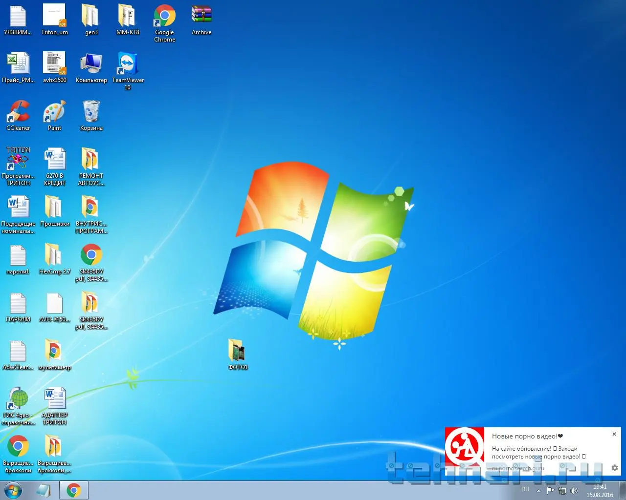

Реклама на рабочем столе

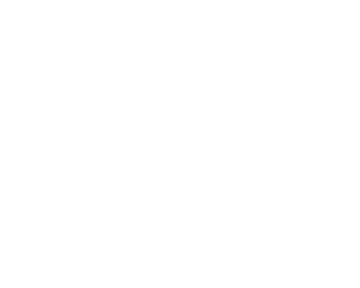

Поспешил закрыть тему http://www.tehnari.ru/f35/t248121/ сегодня снова появилась реклама порносайта

Закройте все браузеры. Запустите UVS под текущим пользователем. В меню: Скрипты---Выполнить из буфера обмена. После перезагрузки выполните сканирование Malwarebytes и выложите полученый лог
Сегодня снова реклама
Скачайте утилиту MiniToolBox запустите при установленном на модеме соединении, отметьте все пункты, начинающиеся с "Report" и "List" и нажмите "Go". После сбора информации откроется файл Result.txt, который будет сохранён в той же папке, где находится сама утилита.

Закройте все браузеры. Запустите UVS под текущим пользователем. В меню: Скрипты---Выполнить из буфера обмена. После перезагрузки вложите лог AVZ
А также выложите логи Farbar Recovery Scan Tool
вот лог AVZ
Что сейчас с проблемой?
Она появляется при первом запуске крестиком удаляю после не видно сейчас перезагружусь если не появится ,давайте подождем до завтра
опять появилась только через час после запуска
как появляется начинает тормозить комп

Сохраните его как файл fixlist.txt в папку с программой Farbar Recovery Scan Tool. Запустите Farbar Recovery Scan Tool и нажмите Fix.
После чего откроется файл лога fixlog.txt выложите его сюда
Проверьте проблему. Если проблема осталась, то проверте в безопасном режиме появляется или нет?
