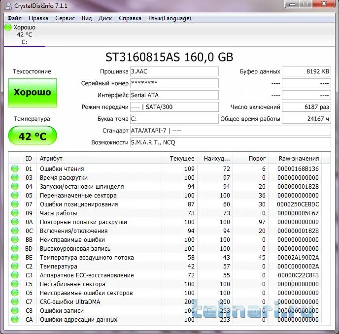

Все удалил,и стала подвисать система после перезагрузки,но я стал грешить что это не вирусы,а все таки жесткий диск тупит..тк chkdsk выскочил после перезагрузки.
SMART диска покажите при помощи CrystalDiskInfo.

Все выполнил,вот лог.А что по поводу инфы по харду?
Показания SMART нормальные.
